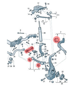

    по второму голову также сломал - одновременно с заменой амортов о которой писал выше также началось это популярное дребезжание на мелких неровностях, но оно никак не уменьшается на теплой машине, и всё ещё присутствует даже на +8 градусах на улице. С чего бы начать? что могло пострадать при замене стоек амортизаторов? или с чего начать? обычно подозрения падают на следующие детали. что можно исключить/добавить?

    поменял все что на картинке, плюс втулки стабилизатора. по итогу скорее всего это были пластиковые стойки стаба которые не менялись 170к, а не гидроопоры. тем не менее после замены всех сайлентблоков машину не узнать - похожа на спортивный болид, обратная реакция на руль как на новой машине (наверное :)). кстати делать схождение после этого оказалось не нужно (но это возможно только мой случай).

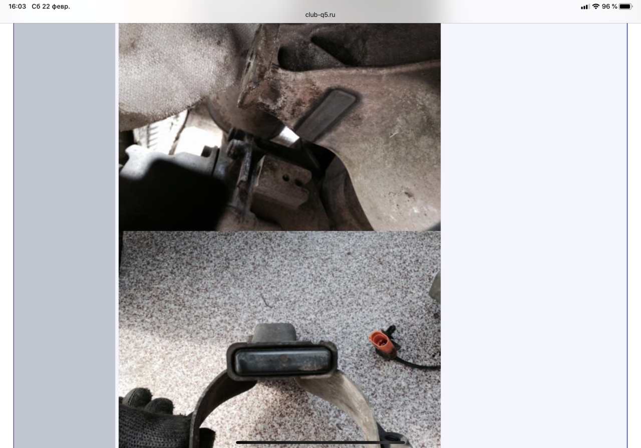

    Когда опора сильно устаёт—проседает или рвётся то кронштейн двигателя к которой крепится подушка начинает опираться на кронштейн подушки, на которой на этот случай стоит резиновая опора. Вот на фото видно

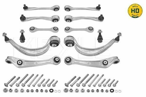

    на всякий случай, вот артикул этого комплекта. не знал, что существует нечто подобное на С7.
    1160500263HD
    правда цена комплекта в 50 тысяч рублей, как то удивляет, оригинал наверно дешевле соберется

    ну в этой ж ветке на 30...40 странице обсуждают замену нижних рычагов, сайлентблоков на гидроопоры и тп.
    причина это скрипы при проезде лежащих полицейских плюс другие ослабления в работе подвески.
    я прочитал опыт других товарищей и для себя решил заменить самые слабые места. у меня и скрип и гуляние по дороге (развал и шины в норме)
    К моему удивлению когда я предоставил продавцу список запчастей он предложил вот такой набор, он процентов. на 30..40 дороже чем весь список который я решил заменить. но и набор больше.
    вот спрашиваю есть ли у кого опыт с подобными наборами

    сайлентблоки заменить достаточно. рычаги это просто куски металла которые стучать и скрипеть не могут, но стоят 2/3 всего набора.
    если очень хочется можно заменить только верхние рычаги - там шаровая меняется только вместе с рычагом.
