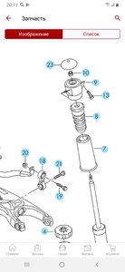

    По-твоему номеру детали, это номер 23 на картинке

    Отбойник это №8, он из резины и держится в стакане лишь на силе упругости - иногда вываливается из своего места, чем впоследствии вызывает характерные звуки, поэтому его сажают на клей. Колпачок это видимо что-то другое как раз под 23 номером.

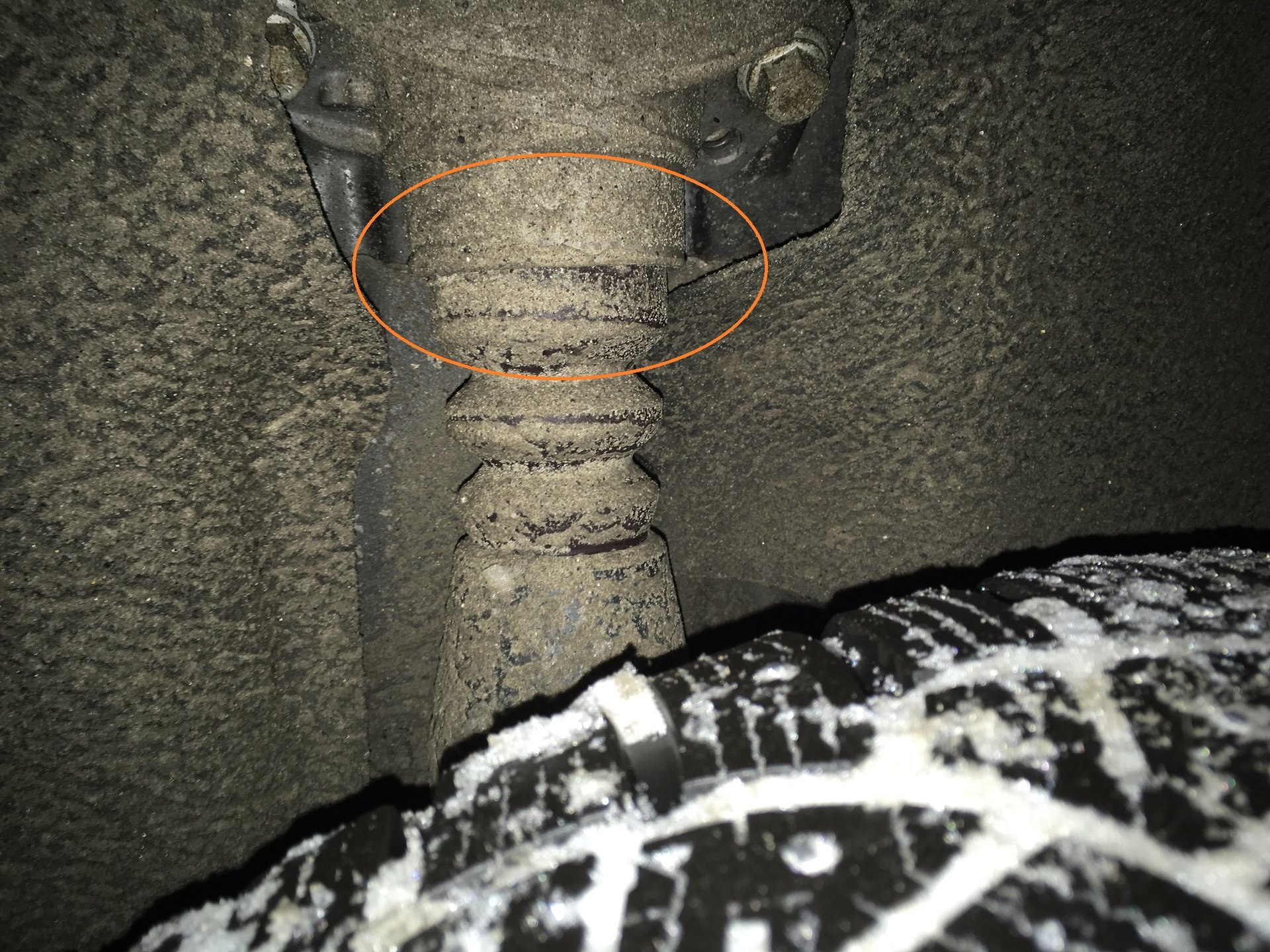

    Вот в этом месте клей отсыхает и пылезащитный колпачок начинает болтаться.
    Ещё где то видел статью - что в номер 9 попадет вода, замерзает и потом на неровностях брякает. Лечили тем что сняли, почистили, просушили и все полости там набили литолом/солидолом что бы не было места для воды. Вроде стук ушёл.

    Если пылезащитный колпачок не болтается и стоит жестко - то дело не в нём.
    Попробуйте снять. Поделитесь опытом.
