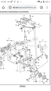

  15. Leviche
    Leviche Участник форума
    15 фев 2018
    451
    Австралия
    Q7 4M II BiTDI
    #875 Leviche, 30 ноя 2019
    да, самые большие сайлентблоки которые нижних/направляющих/кривых рычагов (по разному все называют) - под номером 8 на картинке. на пневме такой тоже есть.
    а если пневму опустить звук не исчезает?
