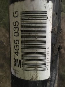

    Если кто-нибудь знает, подскажите, пожалуйста, что за задние амортизаторы...? По номеру вроде подходят для а6с7, но такого производителя не могу найти...
      76,9 КБ
      88
  12. Kurag
    Kurag Новичок
    24 дек 2012
    54
    A6C8 2.0 TFSI
    Это же оригиналы для ППД
