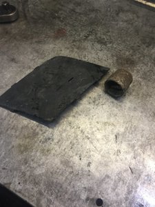

    При диагностике ходовой ничего не обнаружили, кроме бошки на 32 и куска пластика от заглушки птф... так вот что мне отлетело от грузовика, а я на камень грешил.

    Ого, сюрприз прилетел..!:confused: Из какого места в машине вытащил головку на 32?

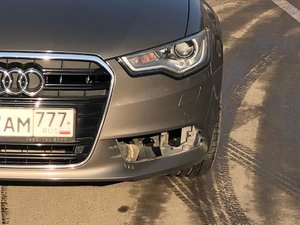

    Влетело в заглушку птф и уместилось под защитой Картера.. хорошо что не в лобовое и не в бампер...

    Мда..... серьёзно могло быть.
