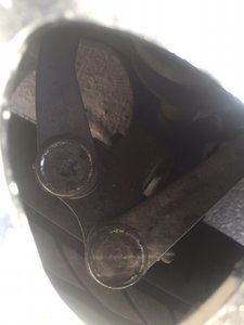

    Нашли проблемв стука и решили ее.оказалось случал один верхний рычаг.при чем если делал диагностику его мантировкой не проверишь, будет все норм, вот если по нему кулаком сверху ударить легонько, то появится звук который похож на тот что меня мучал((()( вот я их парой поменял и счастье. А меняются парой потому что только нагревать надо их.и соответственно у второго плавится пыльник.

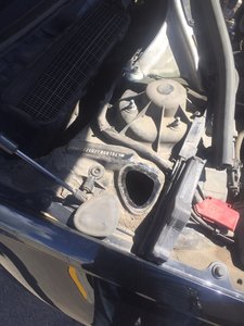

    Добрый день! Стукните сверху кулаком по наконечнику рычагов 10 и 11 и послушайте какой звук будет и также на другой стороне. Если динькает то это и есть звук "оторванного пластик" меняете и будет счастье. Screenshot_20170807-185921.png

    Колесо вывешивать?

    Что бы подлезть можно было.

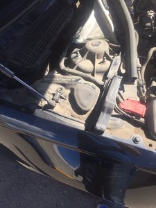

    В общем стучал, трес и т.д., вроде все ок. В понедельник поеду на ТО, сделаю диагностику подвески, обращу внимание на эти рычаги. Отпишусь.
    К стати, подлезть к эти рычагам что бы стукнуть с верху, можно из под капота. (см. фото)
