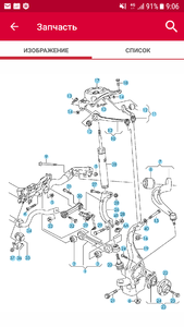

  13. Seregaktk
    Seregaktk Новичок
    16 янв 2017
    27
    Что бы было понятно пикладываю схему и номерп замен моих а это номера 38,8,20,3,2,30 и опорный подшипник. Screenshot_20170616-090628.png
  14. Aleksey L
    Aleksey L Завсегдатай
    14 окт 2010
    883
    Audi Q5
    У многорычажки не бывает опорного подшипника, есть только ступичный

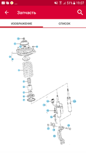

  17. Seregaktk
    Seregaktk Новичок
    16 янв 2017
    27
    Это если что на на всякий случай 2585901 лемфердер
  18. Seregaktk
    Seregaktk Новичок
    16 янв 2017
    27
    Это если что на на всякий случай 2585901 лемфердер под номером 11
  19. Aleksey L
    14 окт 2010
    883
    Audi Q5
    И что это за машин?
