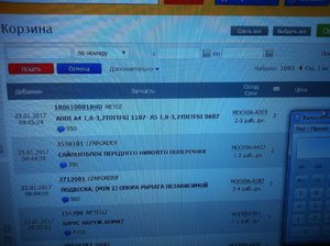

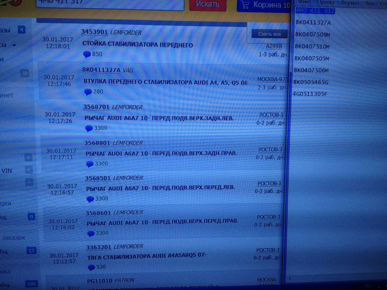

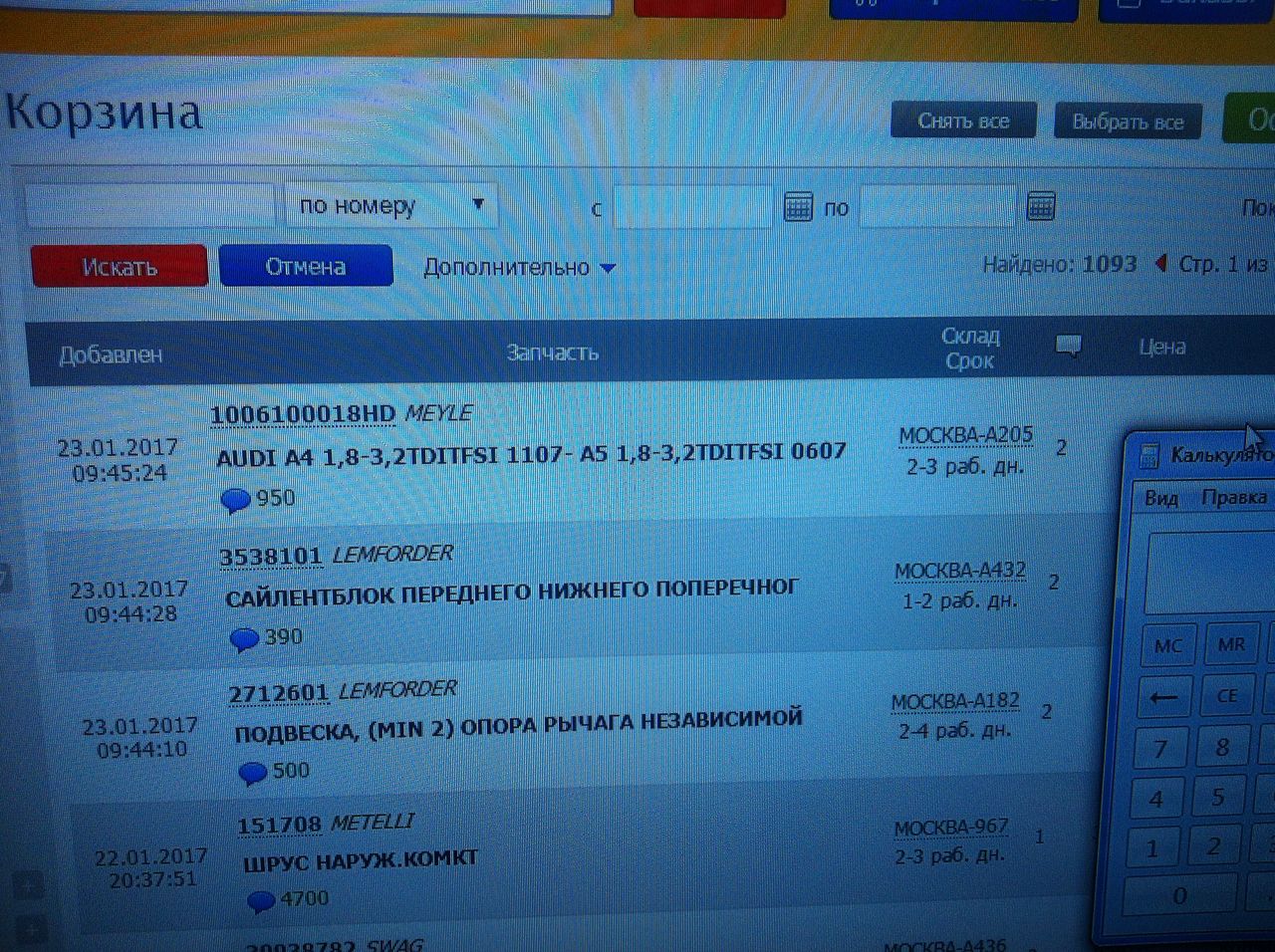

    Достал стук в передней и задней подвеске. Было решено ехать не до официалов, которые утверждали что все в подвеске просто супер.
    Поменяны: верхние рычаги слева и справа, втулки стабилизатора впереди, стойки стабилизатора впереди и сзади. Ушло 90% звуков. Все равно не то.
    Дальше меняем сайлентблоки на мейловские резиновые, без жидкости, а также сайлен блоки на передних поперечных рычагах. Все, кроме стоек стабилизатора и мейловских сайлентов, фирмы лемферд. Звуков нет. Прям нет совсем.
    Подвеска собранее даже, кажется, стала.
    Все номера запчастей в аттаче
    Бюджет с работой 27-28 тыс.

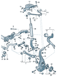

    Здравствуйте! Подскажите который из них нижний подруль.рычаг?

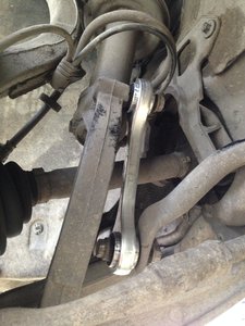

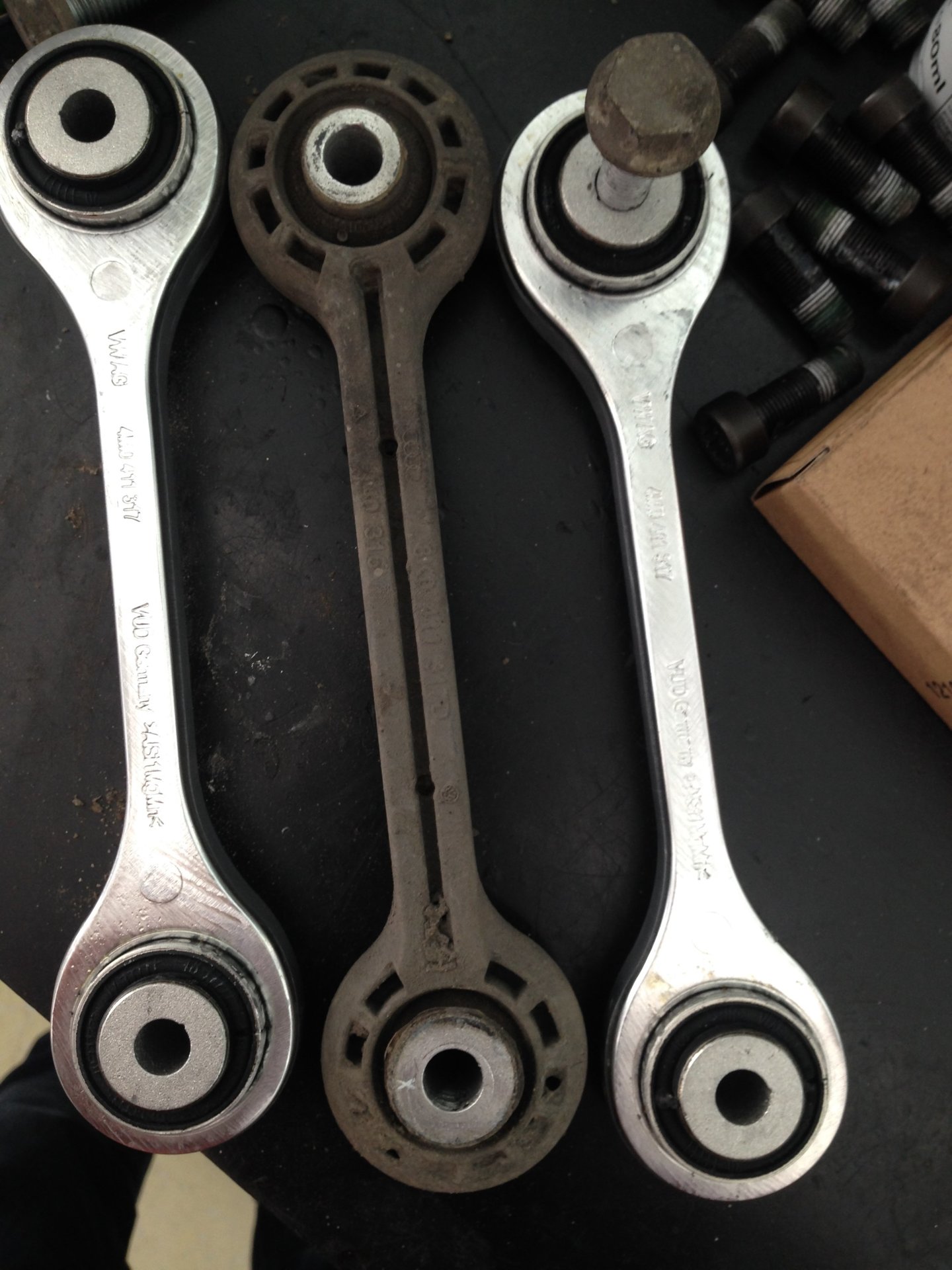

    P.S тоже борюсь со стуками но все очень сложно( недавно поменял "косточки" прикрепляю фото! Авто не узнать но стуки на неровностях остались + не могу побороть "скрежет" при кратковременном взлёте(да странно звучит:))) ) но это когда в момент прыжка передней подвески на волнистой дороге СЛЫШЕН ХРЯК "похоже на люфт со скрежетом! Возможно ли виновата гидроопора двигателя(потекла полностью со стороны водителя!) ??? Добиваешь одно выскакивает другое(
      295,4 КБ
      594
      434,3 КБ
      573

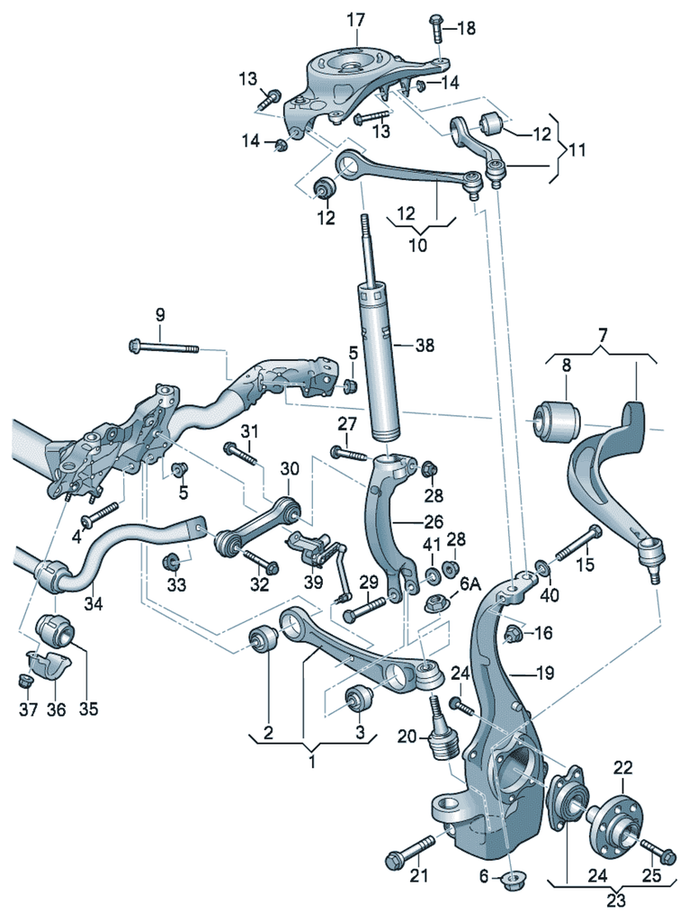

    На этом рисунке: 1- несущий рычаг, 7 - направляющий рычаг, 10 и 11 - верхние рычаги. Иных рычагов нет.

    т.е нету "нижнего подруливающего рычага (тот в котором стоит гидроопора" ?
