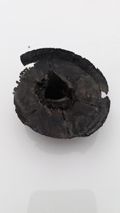

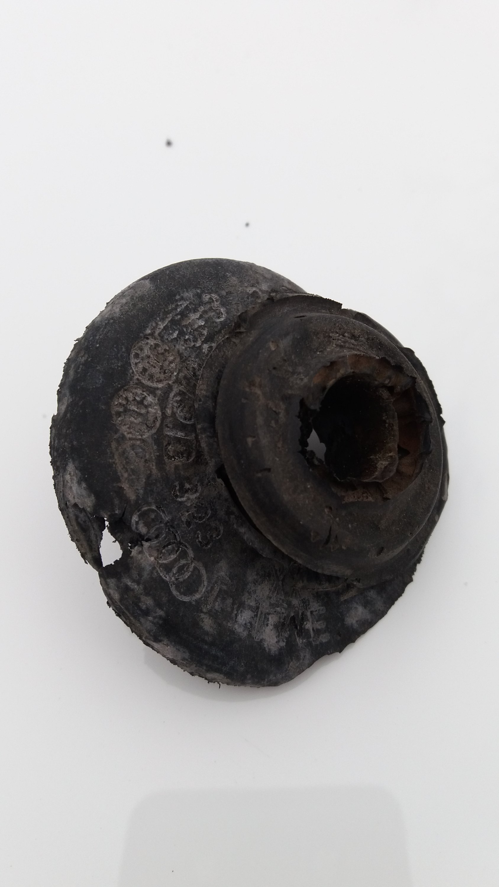

  17. конти
    конти Bad e-mail
    14 янв 2014
    200
    А6 С7 2.0 ТФСИ
    когда меняли не обратил внимание .сверху отбойника резинка стоит ?Между отбойником и опорой.Может она с опорой идет.
  18. конти
    конти Bad e-mail
    14 янв 2014
    200
    А6 С7 2.0 ТФСИ
    Вот это она ,по оригинальной схеме ее нет,может раньше ставили, авто 2012 г.Была плотно вставлена в опору.на ней даже маркировка опоры отпечаталась.
