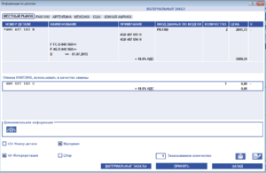

    Судя по каталогу, номер сайлентблоков поменялся на 4H0407183C

    Вот скрин из этки насчет замены. Возможно эти будут ходить дольше, себе буду заказывать такой
