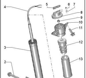

    Нужно будет самому туда залезть и все проверить. У меня после холодов и снегопадов ужасный стук :eek:сзади с обеих сторон начался, причем стук возникает при резких скачках, например при переезде через дохлого полицейского:do_not_bully:, либо, проезжая, на скорости через "плавные" неровности. При движении с минимальной скоростью все тихо.
    Возникает ощущение, что в багажнике что-то прыгает, однако все содержимое не раз вытаскивалось и перекладывалось. Характер стука при этом не менялся. Завтра буду дилеру звонить, но у самого руки чешутся докопаться. И ведь докопаюсь... :engineer:

    Есть еще фишка, из-за чего сзади бывает стук (если стучит как-будто что-то в багажнике лежит...). Барашек, который крепит докатку к полу багажника должен быть защелкнут, т.е. по нему нужно слегка ударить кулаком, чтоб он защелкнулся. Если он не защелкнут, то он болтается, создавая посторонние стуки.

    Отбойник видимо держится на верхней части, просто вывалился. Запихнуть его надо назад. :wink:

    А я на видео что делаю? Он свободно входит и выходит!

    По поводу стука: обратился в ауди-запад, сказали, что подрамник на новых А6 крепится жестко к кузову ( на предыдущих крепился через сален блоки) звук передается напрямую. Рекомендация немцев, устанавливать сален блоки от предыдущих А8, а так к концу января должны поступить ОД новые усовершенствованные блоки).

    Давно уже все обсудили в ветке о техю проблемах в отношении стуков. Менять нужно нижние рычаги ( правый и левый). Немцы выпустили какие-то новые, модернизированные как раз из-за большого колчиства жалоб клиентов.С декабря диллеры принимают заявки на их замену. Я 16 декабря в АЦСевер на ТО предъявил, они их заказали. Вчера 10 января мне их поменяли. Замена была произведена бесплатно.Стуков больше нет. Так что февраля можно не ждать.

    фигня! проблема легко решаема без уродов офицеалов! буквально на первых кочках или при наступлении первых холодов вылетают обойники на задних амортизаторах, кторые безумно бьют по кузову, особенно зимой, т.к. дубеют. можно приклеить на герметик... я лично намотал на верхний край отбойника черную тряпочную изоленту и для эффективно нанес тупо супер клей, вставил что есть силы на место (в посадочные места) - загнал как чепик в отверстие стены)))))).... вторую зиму езжу, никакого стука. согласен, что в машине за 2 млн. такие косяки не допустимы. официалы говорят, что изобрели специальный герметик для проклейки отбойников, можно к ним обращаться, устранят.
