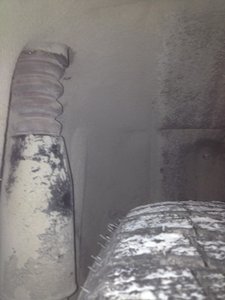

    Точно! Очень долго искали причину стука сзади. Ну все в полном порядке ... а стук есть. Оказалось отбойники ... !
    если интересно, могу выложить фото ...

    Вот он. Диагностировали так ... один качал авто, другой рукой держал этот отбойник(ни спрашивать как!) тот самый стук приходился в отбойник. :beer:

    Таже проблема - стук справа сзади. Пробовал вручную двигать эту пластиковую чашу, которая вокруг амортизатора - стучит. Подскажите пожалуйста как решить эту проблему. :shock:

    :shock: похоже, куда вставляется отбойник (место крепления) забивается грязью, и он не до конца вставлен, смещен ниже и соприкасается с амортизатором - вот и стук. Вообщем после праздников в сервисе будем все снимать, куда он вставляется чистить, возможно подрезать отбойник, клеить ... и т.д. ...
