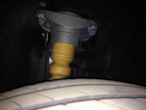

    Друзья,подскажите.появился странный звук сзади справа на небольших неровностях.
    Думаю,что этот отбойник виноват)визуально,как будто он вылетел из этой чашки сверху.если просунуть руку под арку и пошевелить его,то он ходуном ходит.есть фотка,а как выложить не знаю здесь.
    Машина 2015г.пробег 1700км.подвеска стандартная европейская.

    А я что,разве не по теме вопрос задал?то,что на фото на этой странице он полностью вылетел,я видел,у меня не так.я хотел поинтересоваться у знающих,действительно ли он по фото вылетел или нет.

    На мой взгляд, он на месте. Могу позже, через пару часиков, на своей проверить. :beer:

    У меня отбойники стоят в таком же положении. Разница только в цвете ( у меня не жёлтые, а коричневые ) и в отсутствии двух рисок.

    Вопрос не в том, как выглядит отбойник на фото, а в том, есть стук или нет. На фото он на месте, но это не значит, что он не может быть источником стука. На моей стук появился спустя месяц после покупки (как раз наступила зима) и при этом все отбойники были на месте. Был у дилера три раза, вклеивали, переклеивали... Один раз даже возил мастера в багажнике... :laugh: Потом наступила весна и все прошло. Жду зиму, чтобы делать дальнейшие выводы. Все дилеры об этой проблеме знают.
