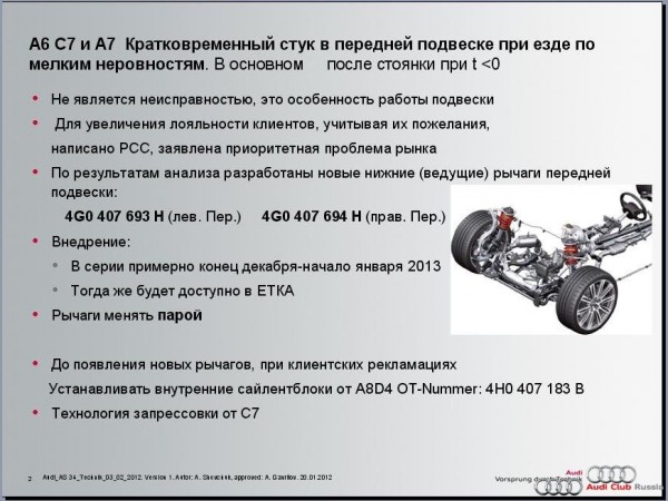

    Вобщем, история такая:
    Тоже года полтора назад было у меня точно такое же "блум-блум-блум" на гребенке и мелких кочках.
    По спец.программе бесплатно поставили новые рычаги, вот эти:
    Помогло. Год наслаждался тишиной. Но в эту зиму снова услышал знакомое "блум-блум", будто камни в мешке перекатываются.
    А недавно при прохождении очередного ТО мне мой мастер, который тоже ездит на С7 сообщил, что у себя эту проблему он решил установкой новых сайлентблоков (вроде от А8). Я попросил поставить их и мне.
    Теперь у меня снова полная тишина. Надолго ли - не знаю, хочется верить что надолго.
    Номер из заказ-наряда: 4H0 407 183 B
    Стоят копейки, на экзисте 1700р или вроде того...

    Ситуация 1 в 1. Прошлой зимой была замена рычагов и сайлентблоков, а в этом году замена только правого сайлентблока, т.к. звук был только справа. Все по гарантии. Теперь тишина, думаю каждую зиму надо их менять)

    Я уже давно сделал все тоже самое, сначала рычаги еще по гарантии, а потом сайлентблоки от А8 по куланцу. Все в АЦС
