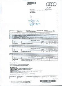

    Друзья прошу помощи. По кулансу дилер отказал. Прошу вас подсказать номера запчастей и производителя по тормозным дискам, салент-блоков передних нижних подруливающих рычагов и стоек переднего стабилизатора. Фото прилагаю с VIN кодом
