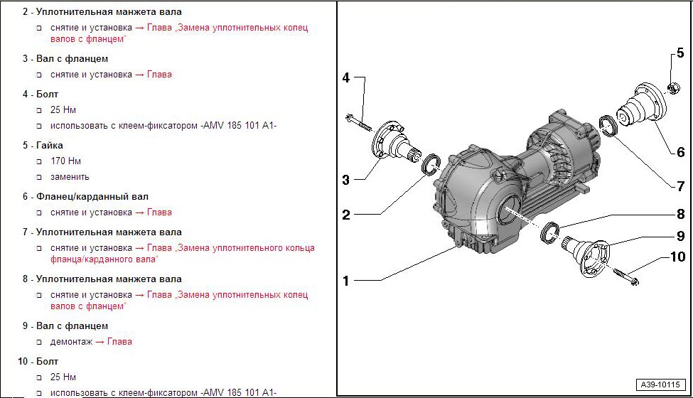

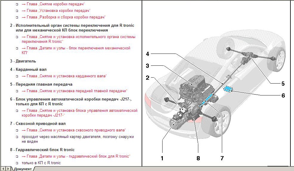

    И еще может ли кто дать схему работы полного привода ауди Р8 и какая там система переднего приводаю
    Заранее всем спасибо
  11. 00_audi_00
    00_audi_00 Новичок
    25 апр 2012
    94
    a6 allroad
    картинки из ELSA. для машинки много чего есть

    ati17 Новичок
    31 дек 2013
    7
    R8
    спасибо за схему, а посоветовать можете с чего начать искать проблему, так как если менять по методу тыка все узлы то это неимоверные деньги и время. И как еще можно проверить валы и подшипники валов в смысле метод проверки чтоб какбы их исключить? Да кстати на вывешеной машине этих симптомов нет!!! Ну вонимаю что нет нагрузки когда машина весит, это что нибудь говорит о том что можно смотреть первым и т.д.
