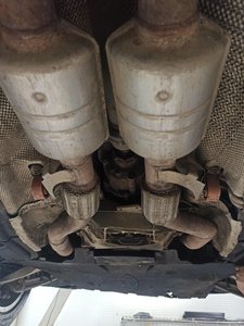

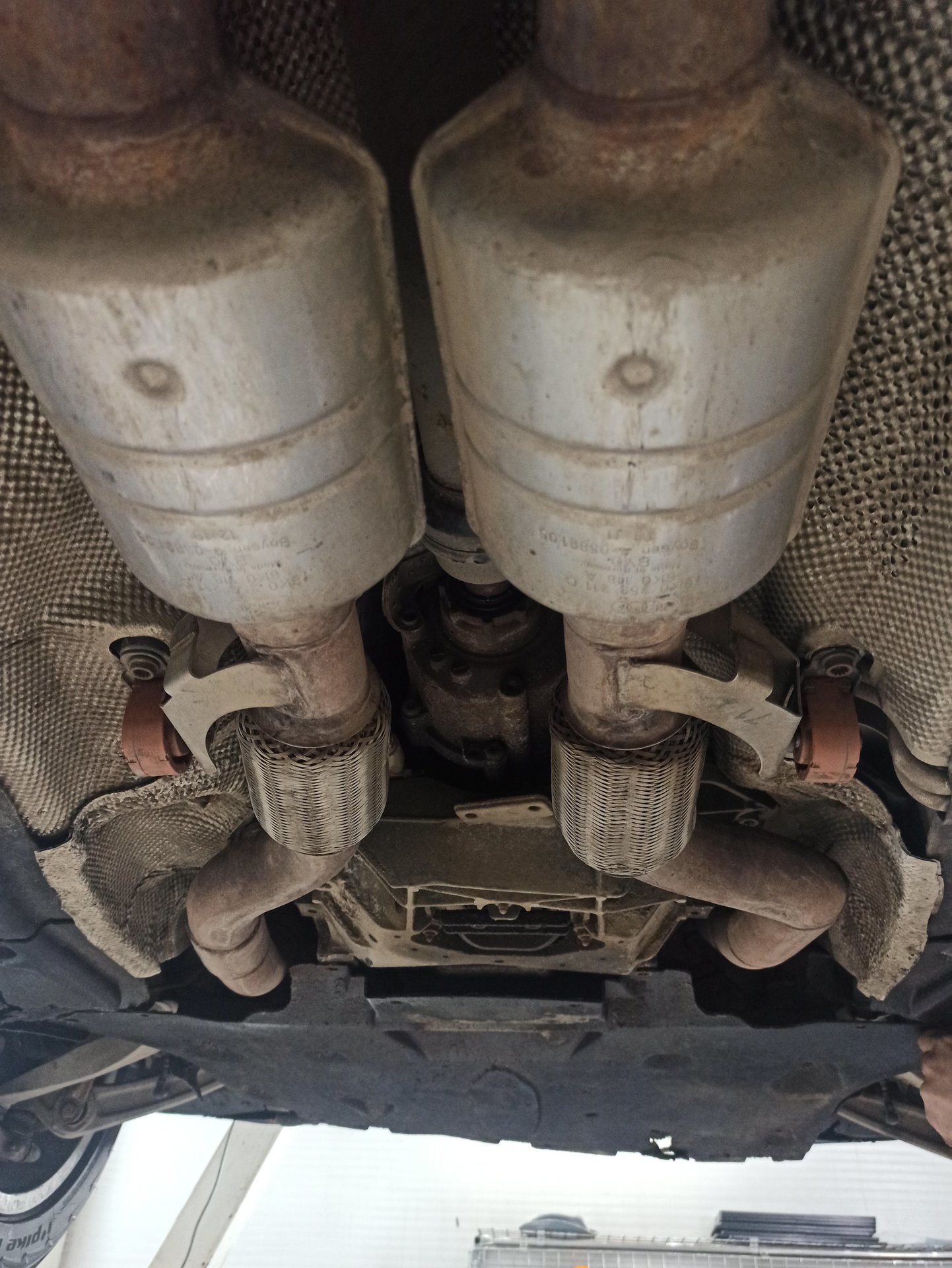

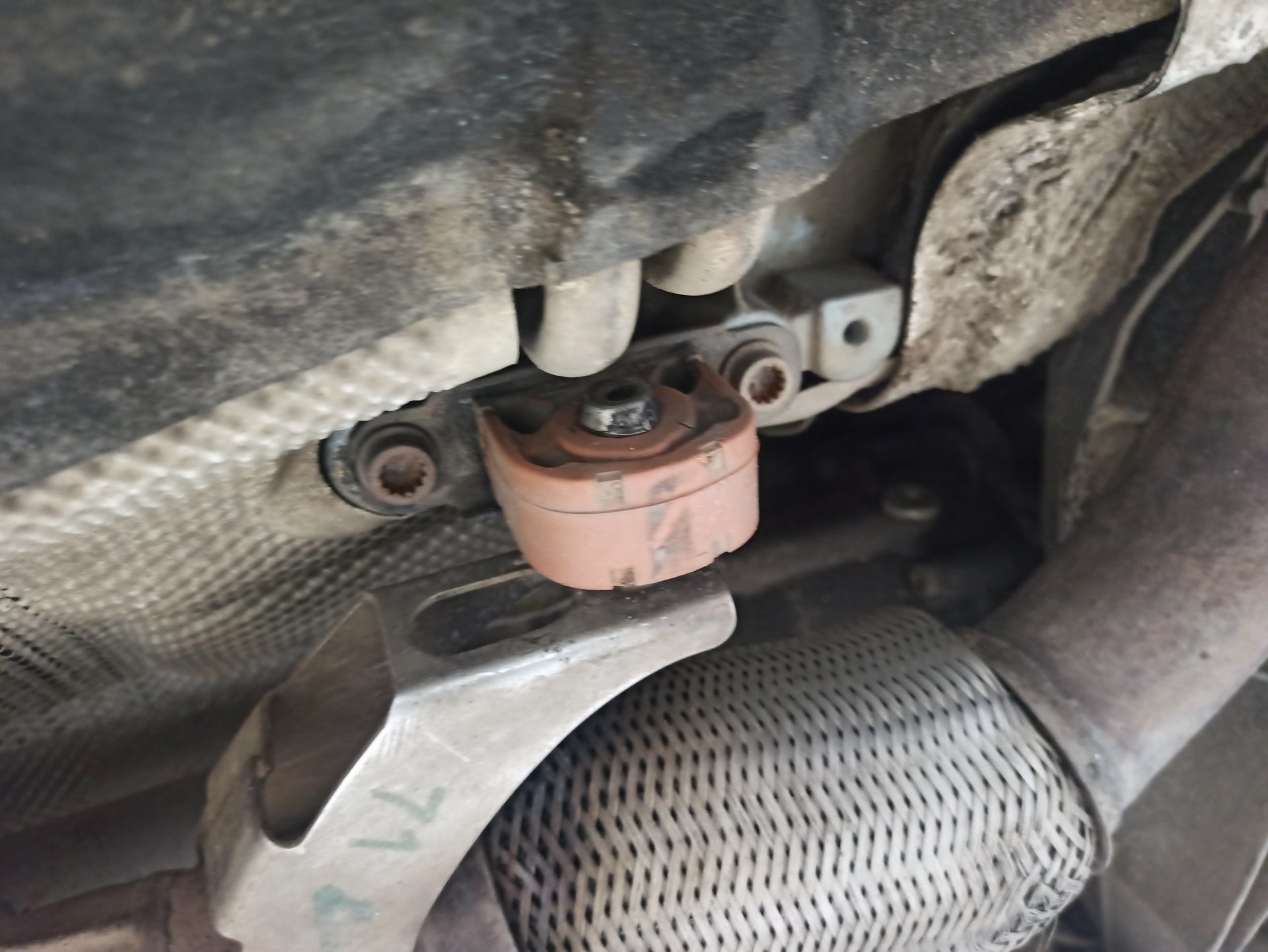

    Audi A8 D4 .Привет всем , только сегодня починил этот ужасный стук, снимал торпеду , что только не делал ,начитался форумов, в итоге подняли машину на подъёмнике внутри сидел мастер, прогазовал машину , подержал 1.2-1.5 тысяч оборотов заметили вибрацию в гофрах, которые идут практически от двигателя , после гофр идёт крепление их, с двух сторон , у меня были жёлтого цвета( как полухамут , состоит из двух частей , пластина и полумуфта) в них все дело , сняли подзабили усики которые идут из полумуфты в пластину и поставили обратно, всё нету стука, вдохнул по новому ) в жизни бы не догадался что от туда идёт стук , по кузову очень хорошо передает по монитор.

    Вот эти штуки
