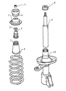

    Незатянутыми оказались гайки 7 и 8. Номер 7 тянется хитрым ключом, а 8 шпильковёртом или газовым, не снимая колеса на поддомкраченной машине, запихивая инструмент между витками пружины.

    Хитрый ключ можно сделать самому из старой гайки. Высыерливаем из нее резьбу. Потом ножовочкой в тисках срезаем две стороны чтоб получились два уса. Гайка эта лежит у меня в машине, могу сфоткать и выложить если кому надо. Одеваем гайку на шток, выступами в прорези гайки на амортизаторе, сверху накручиваем стандартную гайку, она не будет давать нашей самодельной гайке соскочить и зажимаем поворачивая ключем за самодельную гайку. Далее снимаем стандартную гайку, вынимаем гайку-ключ, ставим тарелку и НОВУЮ самоконтрящуюся гайку (эта та с пластиковым кольцом). Если не использовать новую гайку то со временем всё это соединение опять ослабнет и застучит.
