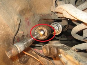

    я не имел ввиду стук в месте где шестерня вращаясь двигает рейку,а имею ввиду стук именно по краям рейки в направляющих в которых "ездит" рейка,ведь при повороте направо рейка "выезжает" влево и наоборот,как раз твой случай,ты ведь сам пишешь что стучит с противоположной повороту стороны,исходя из этого и делаю предположение о стуке именно рейки+ты пишешь то,что это происходит именно на небольших неровностях(брусчатка,щебень и т.д.) именно тогда когда рейка выдвинута в ту или иную сторону и испытывает некую вертикальную нагрузку т.к. стойка "прыгая" как раз таки передает на нее именно такую(хоть и не большую) нагрузку.

    думаю если вывернуть до упора к примеру влево,при снятом правом колесе попробовать рукой приложить усилие(вверх/вниз) именно к максимально выдвинному краю рейки(в данном случае это будет справа),если люфт есть,то наверняка он будет ощутим рукой,приложить усилие к рейке можно обхватив рукой ту часть гофры которая закрывает место крепления рулевой тяги к рейке,там как раз часть тяги под ключ на 38 и гофра не намного больше ее в диаметре.

    эту часть?

    ага она родимая :nod:

    В общем пробовал так. Держал рукой за наконечник и одновременно болтал рулем со стороны в сторону - в наконечнике люфтов и стуков нет, а вот в месте крепления тяги к рейке есть............я так понял это тягам или рейке скоро наступит армагеддон?

    вы писали что у вас есть влажность в пыльниках я так понял, то это симптом подтека рейки , но больше похожу на рейку, так как вы уже проверили тяги и наконечники.
