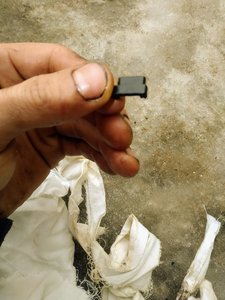

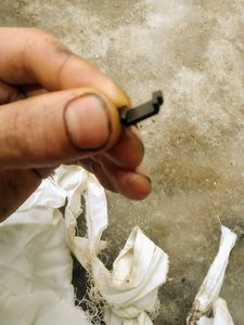

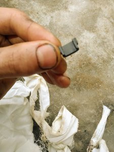

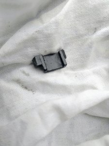

    НО в поддоне нашел стружку какую-то и эти осколки! Не могу понять толи пластмасса трердая толи металл мягкий ( сжал плоскогубцами небольшой осколок и он сплюснулся как свинец и не поломался )

  11. Al-wagen
    Al-wagen Захожу поудивляться
    27 май 2013
    5.542
    Алтайский край
    Красненькая
    Пластик. Откуда - фигзнает, единственное, что на ум приходит - фрагмент маслоприемника. В любом случае, стук - прослабленное соединение. Верх двигателя снимался? Там как дела обстоят? Разбег поцилиндровый большой, раз движок в разбор, надо по максимуму воспользоваться моментом, для приведения в порядок ГБЦ и ЦПГ подновить не помешает. Ну там колечки, общая ревизия клапанов-сёдел, ведь точно нехорошо в датском королевстве.

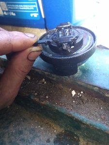

    На счёт осколков в поддоне я скинул на фото. Откуда он там взялся незнаю, поддон менял лично 2 месяца назад, все было чисто

  14. Al-wagen
    27 май 2013
    5.542
    Алтайский край
    Красненькая
    Этот кусочек, может, в засаде лет 10 лежит. И еще бы 20 пролежал спокойно - в масляную магистраль ему ходу нет.

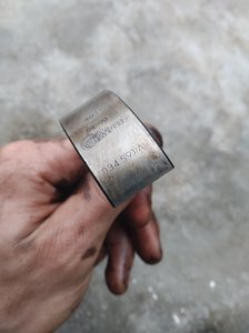

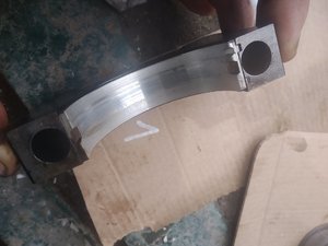

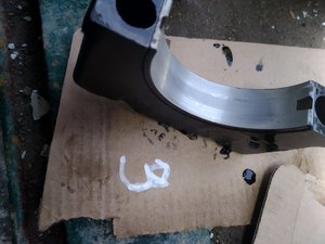

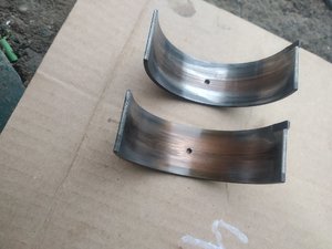

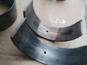

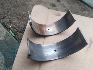

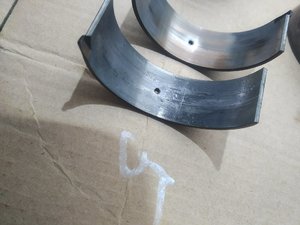

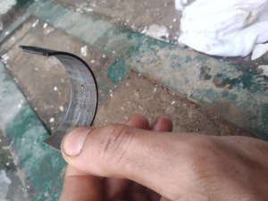

    шатунные вкладыши
    1-2-3-4-5
    на последних двух фото номер старых и номер новых что поставил

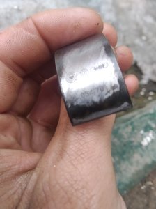

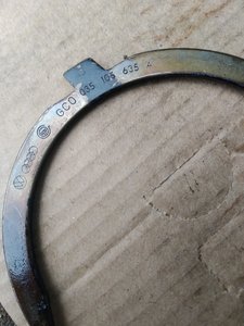

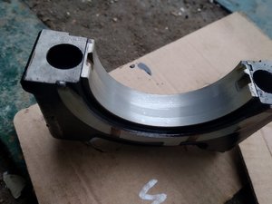

    коренные вкладыши
    1-3-4 больше фото нет
    на последних двух фото номера их

  18. Kattani
    Kattani Живу я здесь
    16 ноя 2007
    4.353
    Audi 100/44 Avant 2.3NF 88г.
    По звуку напоминает гидрики. У меня был похожий звук когда один из них развалился. Хотя может им банально не хватает давления, а оно как раз маловато. Из -за вкладышей низкое давление быть могло.
