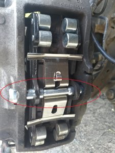

    А какой фирмы вы поставили? И чо то я не вижу провода для датчика износа, вы без них поставили?
    Вот этот болт проверьте затянут?
