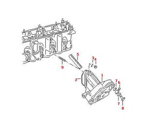

    Скорее всего это шток вакуумного насоса - просто переворачиваешь его и на полгода-год хватает...
    Деталь N 5...
