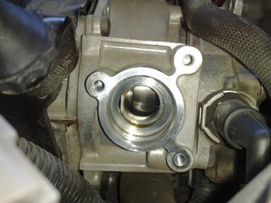

    именно не дребезжание, а конкретный равномерный стук/стрёкот, который учащается с ростом оборотов и вообще не зависит от температуры двигателя никак (поначалу думал гидрик(он тупее звучит) или клапан(звонче) стучит, но вряд ли...), при высоких оборотах заглушается рёвом движка... то, что смог услышать фоненоскопом, это что громче всего цоканье исходит от топливной магистрали, которая идёт от ТНВД до форсунок (больше от подающей, т.е. высокого давления)... может так громко форсунка звенеть?
    сам ТНВД не стучит, толкатель на всякий случай проверил ( http://www.audi-club.ru/forum/showthread.php?t=166219&page=4&highlight=%F2%EE%EB%EA%E0%F2%E5%EB%FF) , распредвал новый, масло поменял 5W30 =0, двигун прёт нормально, хотя есть ошибка клапана турбины 249 (заказал, жду...)

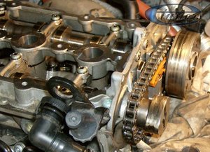

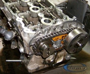

    может и цепь лишние звуки издавать , а распред каким образом проверил ? помойму хорошо оценить износ кулачка через отверстие для толкателя тнвд не получится

    цепь такой звонкий звук давать не должна, он, по идее, намного тупее должен быть, да и с ростом оборотов немного менялся бы из-за изменения натяжения от гидронатяжителя, а от прогретости точно бы зависел...
    через отверстие всё нормально видно, если он будет подъеден, то либо выемка по центру будет, либо канавки износа (на фотках видно)...

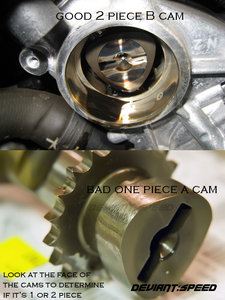

    у меня, как на первой картинке
