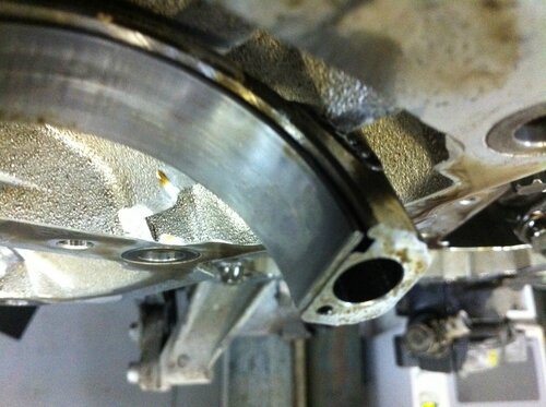

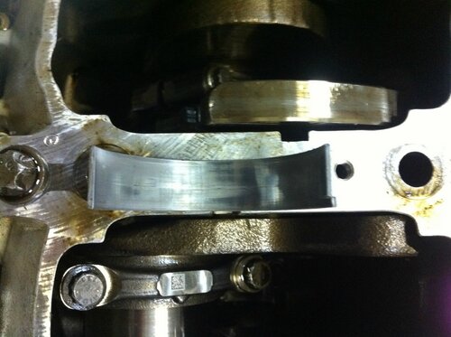

    После очередного прогрева появился стучок странный, очень похожий на вкладыш, отчетливо слышно через поддон мотора почти на стыке с коробкой, частота менялась с оборотами, но не постоянный а проскакивающий через 2-3 оборотов мотора. Вскрыли мотор и ничего не увидели. В поддоне было немного алюминевой пыли.
    Вот состояние шатунной шейки и вкладышей
    Какие мысли?
    Будем заказывать новые вкладыши и мерить зазоры.

    вкладыши подтерты .надо мерить.Раз уж расковыряли смотрите еще и цилиндры.Много моторов 4,2 было заменено по гарантии из за проблем с поршневой. типа в НМТ вот такое [​IMG]

    Вкладыши поменяю однозначно, вижу что потерты. Вопрос все равно остался.. Если их все таки не провернуло, откуда мог быть стук?

    коренные вкладыши оказались в таком же состоянии как и шатунные, завтра повезу колено на промерку, есть мысль собирать мотор сразу под турбо

    Привет! Я предпологаю,если владышы и шатунана и коренные в одинаковом состоянии,коленвал стоит тщательно проверить и найти причину случившемся т.е. маслянного голодания,а это насос,масло приемник и т.п.,кстати насоса у нас два. Чтоб не получилось опять тоже самое,не дай..... конечно такого! По поводу перехода на ТУРБО я так думаю это только у спецов знакомых с ЭТ делом! Поршневая группа должна быть совсем другая, т.е. с выемкой в поршне для уменшения степени сжатия, так как при работе турбины совершенно другие характеристики,да и с мозгами прийдется менять программу,потому что балометрические раходомеры воздуха однозначно будут ошибаться явно,так как поток воздуха явно будет изменен по отношении подачи смеси,возможно я может и ошибаюсь,но считаю лучше обратить на это внимание.

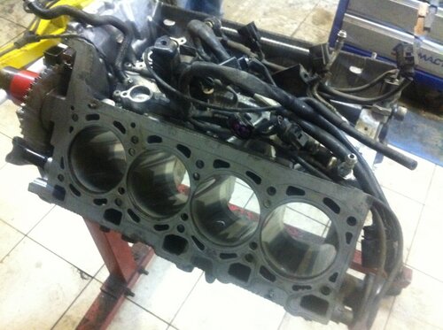

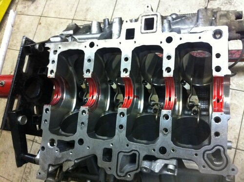

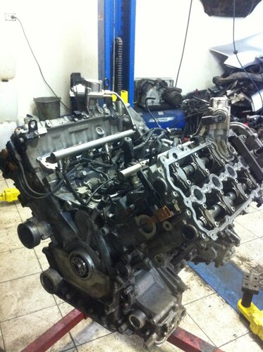

    Вот несколько фоток по восстановлению стока
    Блок подготовлен
    новые коренные вкладыши установлены и намазаны специальным маслом (полы к сожалению не оч чистые, эстетика страдает, сори за это, обычно стараемся в чистоте держать :) )
    циллиндры тоже обильно смазаны
    колено лежит и поршневая на месте
    фотки с айфона к сожалению, фотик никак не куплю :(

    Данная свойственость работы всем известна владельцам р8, я по поводу разбрыгивания масла о подон. По вкладышам видно хоть и сильных задиров нет, но побежалость есть,верхний слой уже нарушен,если фото не искожает цветавую палитру,явно видно подогрев. Полюбому вкладыш не равномерно изношен,голодание масла было,должен быть абсолютно с матовой поверхностью. Владелец идет абсалютно правильным путем,повезло что во время поймал эт стучок,дальше могло быть очень хуже!

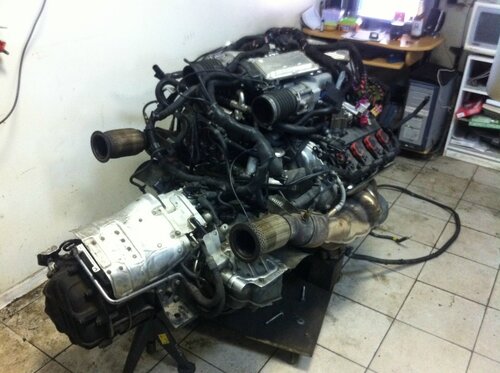

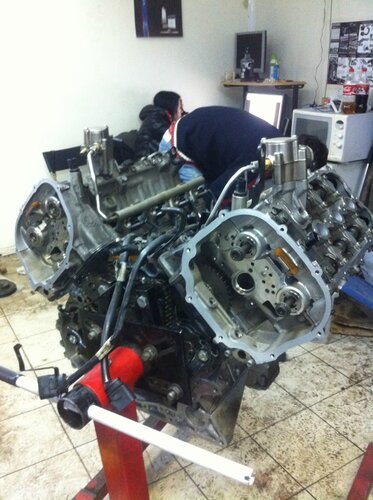

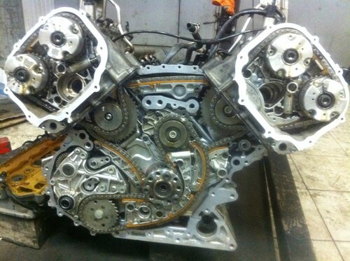

    Ну что же, мотор собран, вставлен, подключен и запущен :)
    работает как часы, исчез шаркающий звук, что не может не радовать. Сейчас снова обкатка. Думаю, в конце месяца начнем закупать компоненты для турбо.
    И несколько фоток
    продолжение сборки
    цепи установлены
    авто готово к установке мотора
    собрано, скручено, подключено, самое время пихать :)
