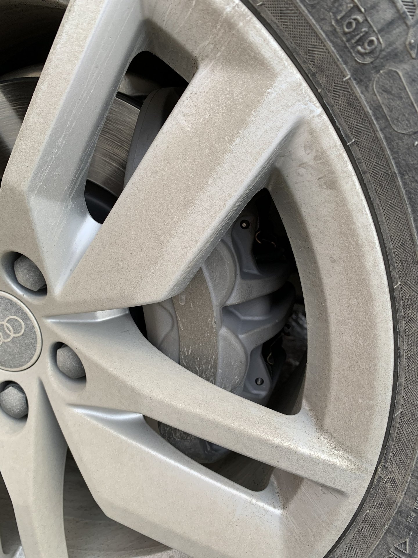

    У меня это выглядит вот так:
    (стук сильный в первые дни после прокачки).
    (после нескольких дней звук ослабевает, но не уходит до конца).
    (это пример из тестовой машины, где нет звука).

    Сфотайте свои суппорта которые поменяли

    Стояли такие-же, только в этих немного форма колодки другая.

    Суппорта такие как и у меня
    Зимой готовьтесь опять к свисту при торможении))
    И Дело не в суппортах, а в феродо на колодке, даже на q7 новых феродо рассыпается как земля
