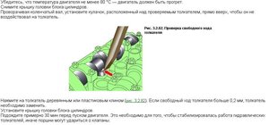

    проверь гидрики сам нах этих сервисменов

    Спасибо, на досуге гляну...Только тогда и прокладку менять придется.)
