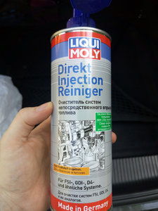

    Возможно ТНВД. Лить такую присадку бесполезно в TFSI, FSI, GDI. Это просто сольвент. Току от него не много, но может растворить что нибудь лишнее и забить форсунку. Клапана на прямовпускных моторах таким методом не помыть. Основное отличие сольвентов для прямого впрыска, это активация моющего эффекта при нагревании сольвента до 70 градусов и выше. Сольвент начинает работать только попав в форсунку. Отложения в TFSI, FSI, GDI такие, что нагар с клапанов и форсунок, отшкрябать можно только приложив хорошие физические усилия.

    Пользуюсь всякими присадками от ликви моли не первый год)))
    В бензинку тож лил такую же банку)))
    Могу видос выставить , там правда на немецком,
    Чувак залил на 1,4 , выкрутил форсы и камерой показал насколько эффективна эта жижа)))

  17. Дмитрий C
    Дмитрий C Участник форума
    26 сен 2016
    261
    A6 (C7) 2.0 tfsi multitronic 2014
    #18 Дмитрий C, 6 ноя 2018
    Фигня какая та, судя по видео машина толи Гольф или Джетта 2008 г. Клапана отмыть на прямовпрысковых моторах не возможно! Наверное мотор с впрыском через клапана. Там попробовать можно. Зачем использовать промывку для FSI ых моторов...?
    _____________
    Посмотрел внимательнее видео. Это обычная промывка для непрямовпускных моторов. Для TFSI и FSI не подойдёт.

    Кто вам такое сказал, не верьте в басни про исключительные суойства чудо средств tfsi. Все они одного типа, просто то про которое пишут для TFSI растворителей PEA больше. Все равно на клапана попадет топливновоздушная смесь хоть и меньше, просто у TFSI сильнее растворитель нужен. Он более концентрированный в средствах для TFSI не более того. А то что обычная концентрация работает на не сильно загаженных моторах tfsi ничего странного. В интеренете полно сообщений на драйве что обычный очиститель цпг неплохо почистил tfsi.

    Не вводите людей в заблуждение.
