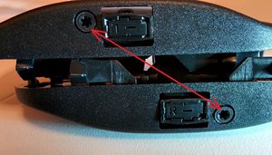

  3. khme-aleksandr
    khme-aleksandr Завсегдатай
    29 окт 2007
    961
    Ауди A8
    Кому что больше нравиться. На Q7 поставил от А8, на Q5 от А7, моют что те, что другие отлично.

  10. BlackBaller
    BlackBaller Живу я здесь
    12 сен 2010
    1.732
    Тюменская обл.
    это одинаковые форсунки.
    только для А8 они чуть дороже.

  15. Алекс НН
    Алекс НН Участник форума
    6 янв 2013
    104
    Нижегородская обл.
    А6С7 3.0 TDI, А7С7 3.0 TDI, Lexus NX 300
    Подскажите.... купил струйно-веерные форсунки, струи льют ровно параллельно стекло в стороны. Они как то регулируются?

  17. Алекс НН
    6 янв 2013
    104
    Нижегородская обл.
    Пасиб, буду пробовать... он не только веер вверх-вниз значит регулирует?
  18. АндрейР
    АндрейР Желаю чтобы все!
    19 апр 2004
    66.181
    A3\8P\2,0Т\Q
    Только вверх\вниз...обычно этого достаточно.
