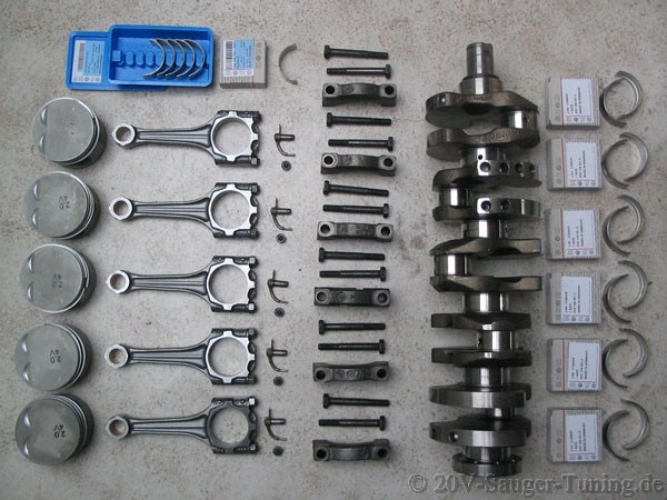

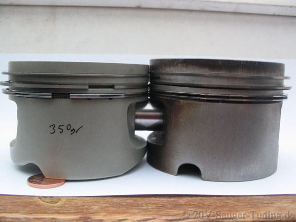

    Случайно нашел сайтец, где чел из 7А делает 2.5. Фотки и описания:
    http://www.20v-sauger-tuning.de/

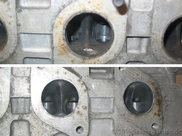

    Понравилось как он бошку улучшает, срезая все лишнее.
    Типа было и стало:

    хорошая ссылка, толковая работа.
    Для реализации "у нас" есть одна проблема, особенно на турбо.
    1. Шатуны для такого колена фиг найдешь, делать на заказ дороговато.
    2. Колено 92.8 - только "оттуда", здесь не найти.
    3. С поршнями тоже мороки много из-за снижения СЖ.
    Плюсы в основном из-за штатных блока и ГБЦ, который не надо переделывать. И это, прошивку придется самому писать.
