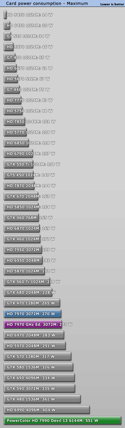

    Мощность блок питания нужно обсуждать при выборе видюхи, остальное сравнительно мало ест. И нужно смотреть не просто мощность, а мощность по линии для видюхи. И да, для обычной видюхи 650ват дожно хватить за глаза, речь не идет о топах.

    у топов сейчас потребление снижается вроде как, у меня 700ват для 7970 за глаза

    Ну это не топ, GTX 690 ест 300 Вт, с учетом того, что реальные мощности блоков питания ниже заявленным и еще нужно питание процессору(а процы тоже могут жрать) и прочим устройствам, то могут быть проблемы со стабильностью системы.
