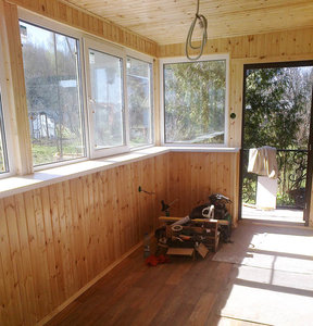

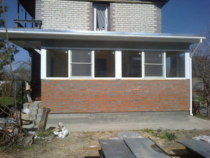

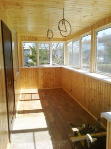

    Замутил пристройку, утеплитель использовал обычный - теплокнауф - обшили обычной выгонкой, вот как вышло

    Это жесть.:D Влага будет уходить сквозь дерево. Это ужас. Сейчас баню строю из бруса, там вообще нет минваты, одно дерево. :cry::cry:
