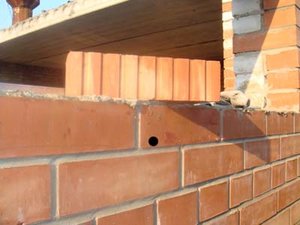

    В общем-то, без строительного брака на стойке обойтись не получается, как бы ты не следил за тем, что происходит на площадке.
    Колонны для покрытия въезда в гараж уехали по отношению к фасаду на 200 мм влево.
    И потянули за собой кровлю, которая в свою очередь пересеклась с эркером.
    Стропила, почему-то выгнуло, пока не можем понять, из-за чего, сечение было подобранно с запасом. Поставили дополнительные подпорные связи.
    Проблемы накапливаются как снежный ком.
    Чувствую, в конце будет сет фотографий из косяков.

    Выяснили, почему накосины прогнулись – влажность древесины более 20процентов.:hot:
    Пропустили солнечные дни, теперь делаем гидроизоляцию под дождем, в принципе не хорошо, но бетон сушат и чистят.:hot:
    По прежнему боремся с криворукими каменщиками, пару внутренних стен перекладывать. :hot:
    Каминщик убил, походу что-то перепутал и решил построить в доме будку для собаки. Каминщика отправили. :hot:

    Кровлю накрыли фанерой и все неровности (косяки) вылезли.
    Кровельщиков пенками прямо с крыши отправили домой.
    Убили просто монолитчики. Перестали смотреть в чертежи, не сделали опору, получили клизму.

    я так понимаю, без косяков нельзя обойтись ни в одной отрасли............
  13. H@n
    H@n Живу я здесь
    3 ноя 2005
    1.808
    Вить, не это главное, а то что хорошо что подрядчик признает свои косяки и по быстрому переделывает своими силами. А то бывает другой вариан ))))), когда ты видишь что все хреново, а тебя гипнотизируют что все хорошо - вот этого надо бояться.

    На первый раз обошлись клизмой, переделывает.
    Пообещал к концу недели результат.:devil:
