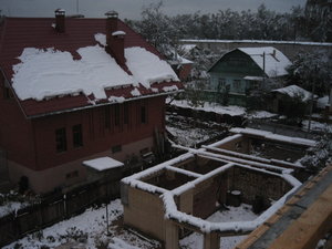

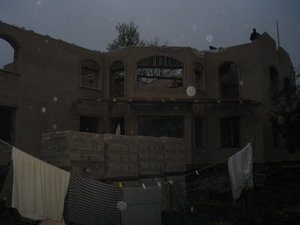

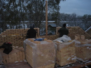

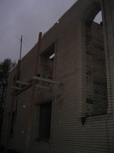

    Я уже через это все прошел. Но проэкт был до начала строительства. Как без проэкта строить я не понимаю)). У нас, правда дом не заливной. Заливные только перекрытия. Поменяли 4!!!! бригады каменщиков. Тестировали каменщиков на задней стене дома, на внутренней кладке. Самое прикольное - 2 бригады начали класть без веревочки, сразу батей были высланы на другой объект, на букву "х")))). Под цокольный этаж был вырыт котлован 4 метра вниз. На грунт положена изоляция, сверху залита плита-основание, толщина 400 мм. Затем на плиту выложили стены цокольного этажа, выложены из бетонных блоков шириной 400 и т.д. Если дальше интересно, буду продолжать. Фотки позжу залью.)))

    Ага! Ну это отлично. А у нас еще между кирпичами 50мм отступ - туда засыпан утеплитель (такие пенопластовые шарики), я помню эти шарики еще 3 месяца по всей улице летали))))))))))))))))))

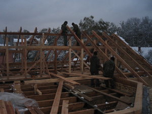

    Пару фото.
    тут вот еще есть
    http://www.audi-club.ru/forum/showthread.php?t=142121&page=2
    потом еще выложу - уменьшить надо.
    Арки выкладывал один малый - золотые руки, только работать не любит))
    Кровлю делала одна команда - долго чета лазили, меряли, чмокали (дня три наверное) - потом резко взялись и сделали. Офигенно быстро и чотко!!! Я прозрел!!!))) Больше всего помню стремно было када эти МАУЭРЛАТЫ (брусик опорный 200х200х6000мм)наверх закидывали)).
