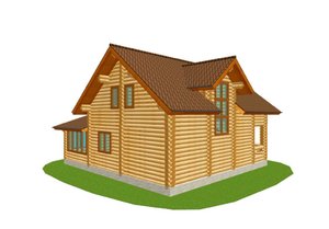

    Выбранный проект дома

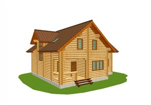

    Продолжение:

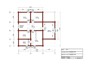

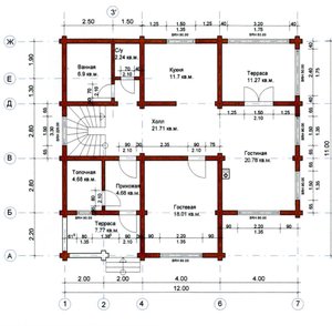

    Поэтажные планы:

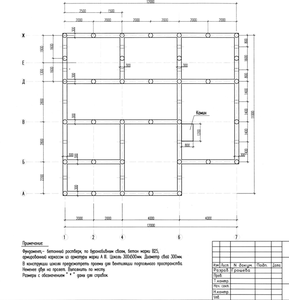

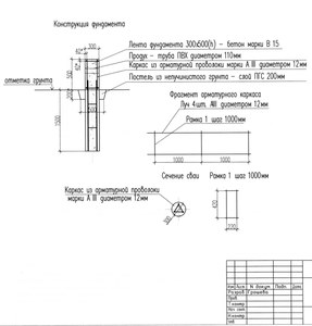

    Фундамент:
  7. H@n
    H@n Живу я здесь
    3 ноя 2005
    1.808
    Кухню я бы поменял местами и сделал 18 метров кухню-столовую, и окна в ней с трех сторон бы поставил - мелоч, но оч. приятно )))
  8. aleksios
    aleksios Завсегдатай
    22 мар 2007
    932
    MB
    В этом случае нужно будет подводить хол/гор воду + слив, поэтому кухни и граничат с туалетом/ванной

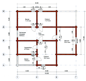

    Откорректированный проект:

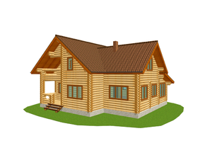

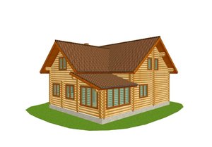

    Продолжение:
  11. BAMBR
    BAMBR Bad e-mail
    28 окт 2006
    10.900
    Allroad 2.7T,ручка
    Сильно.СУ с окном,а спальня (рядом с кабинетом) без.:thumbup:
  12. aleksios
    22 мар 2007
    932
    MB
    Cидишь - далеко глядишь!
    Ну а кабинет - это чисто условно.
    Могет и гардеробной быть
