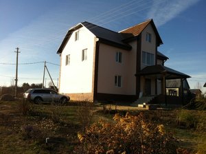

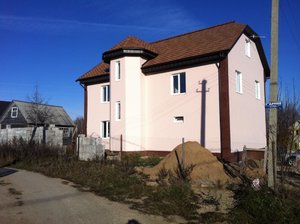

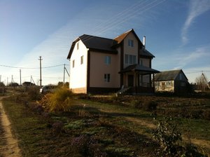

    УФФ!!! Закончил 2-й этап строительства.
    Теперь - неспешно мебель, шторы, небольшие доделки (видно по фото)...
    Спрашивайте, критикуйте!
    Строил бы сейчас - многое бы сделал по-другому...
    Проект собственный, 230 кв.м., стены пенобетон 40 см.

    :thumbup: симпатичный домик
    Поздравлю :beer:
    Вот только на мой взгляд окошек как то маловато :shock:

    Поздравляю :rock:, молодец, впереди еще 1 увлекательный этап:nod:
    Антенну сразу меняй, ну не серьезно как-то :D
    и мягкой черепице я не доверяю, сдувает ее часто, а заменить целая история с залезанием на крышу, когда все уже закончено.

    Добрый вечер, отвечаю по заданным вопросам:
    блоки резаные.
    снаружи - штукатурка, шпаклевка, покраска, плитка.
    Делал бы сейчас - то только облицовку кирпичом, но не штукатурку (детали ниже).
    Во первых - не дешевле, во-вторых - как ни странно, быстрее + долговечность у штукатурки таки не та и перекраски будет требовать регулярно (ибо выцветает) и таки потрескаться может...
    Первоначально был запланирован облиц кирпич и стены в 30 см пеноблока, далее - расчеты показали, что при такой стене точка росы с большой долей вероятности придется именно на стык пеноблока с кирпичом, что есть очень плохо по понятным причинам.
    К сожалению - фундамент к тому времени уже был сделан под стену в 40 см и делая 40 см пеноблока, на облицовку ничего не оставалось.
    Еще - по глупости думал, что штукатурка и прочее обойдется бюджетнее (не тут-то было).
    также - в первоначальной версии проекта был гараж, но от него отказался в силу того, что нормального утепления ворот никогда все равно не сделать - ка результат - будешь иметь либо холодную комнату в доме, либо нужно топить ее усиленно...
    Т.к. участок более 45 соток - лепить гараж в дом передумал, да и у старого дома (виден вдалеке кирпичный) уже есть пристроенный гараж - возможно - в перспективе просто сделаю недалеко от дома площадку под навесом для нескольких машин.
