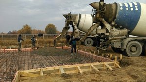

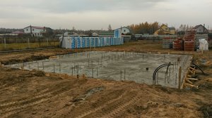

    До вязали плиту
    Сегодня принимаем 43 куба бетона
      293,3 КБ
      55
      130,2 КБ
      50
      153,8 КБ
      47

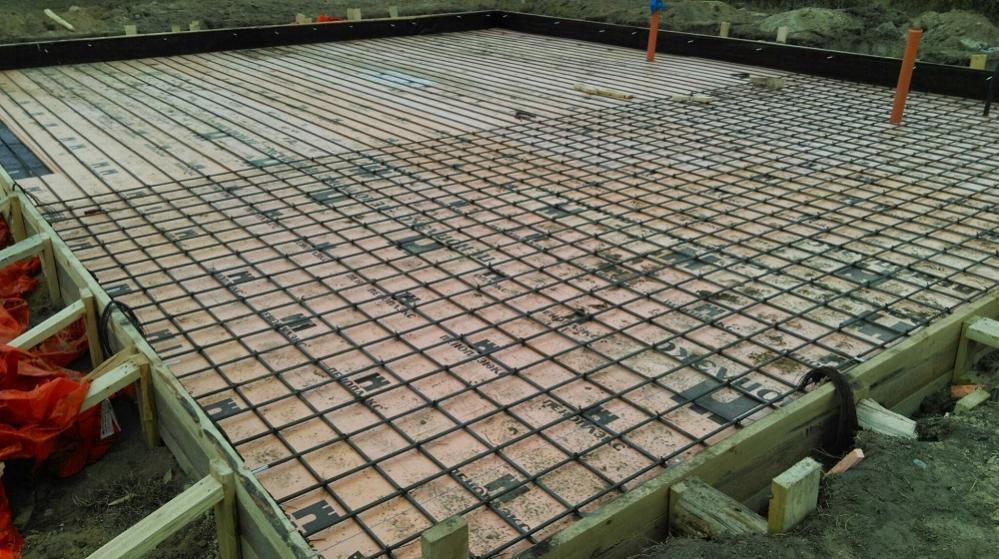

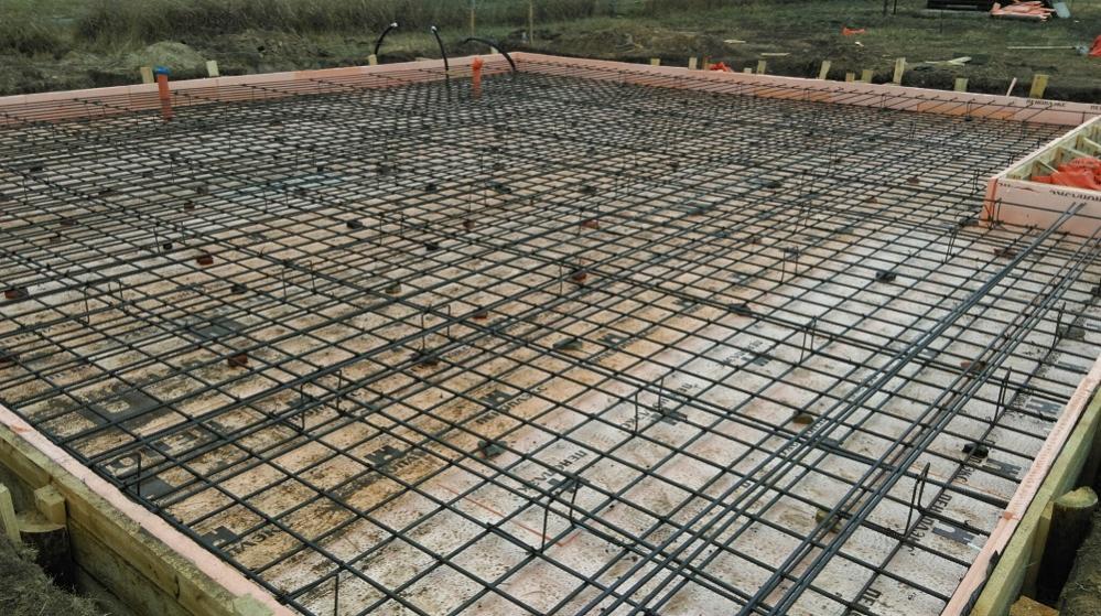

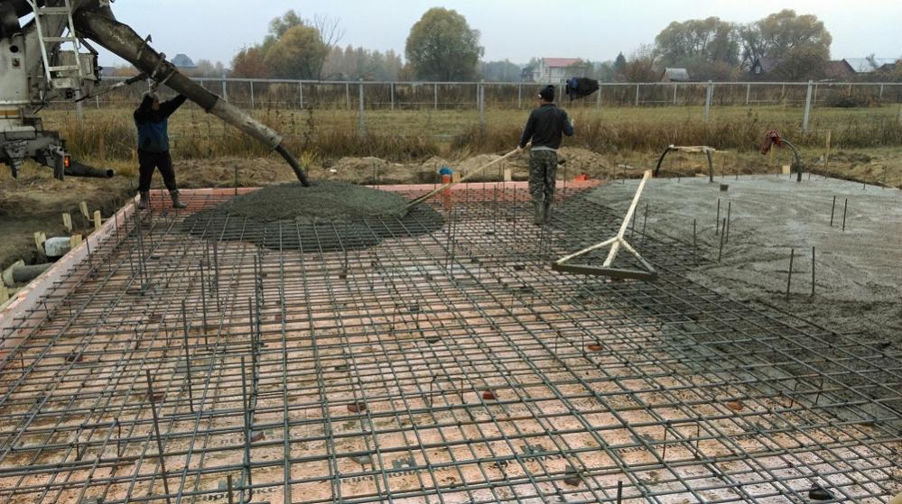

    залили плиту 350 мм с двойной сеткой
    шаг 200 мм
    16 арматура

    Не рассмотрел на фото, на сколько нижний слой арматурного каркаса над пеноплексом поднят?
