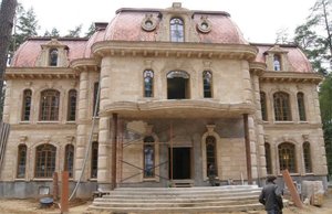

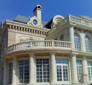

    Хотелось бы примеров;), слайды того что нравится.
    Мне нравится травертин, но дорого и тяжёлый фасад получается, а я обязательно хотел утепление.
    Типа того

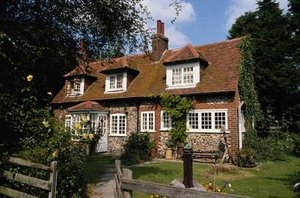

    #120 GeloV, 6 окт 2014
    Это нет, не в моем вкусе.. Я за простоту и лаконичность, более к земному приближенное :laugh:
    Ну вот вспомни резиденцию аглицкого премьера на Даунинг стрит (емнип) :wink: Стиль может нравиться или нет, главное - что он сохранен в деталях.
    Как один из примеров
