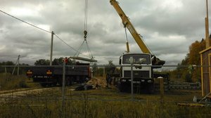

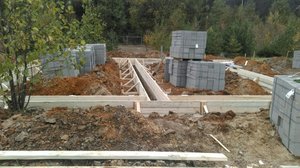

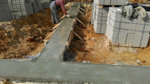

    закладываю фундамент своему знакомому
    лента ниже глубины промерзания - перекрытия по ЖБ плите .
    дом 10*10 - два полноценных этажа + терраса

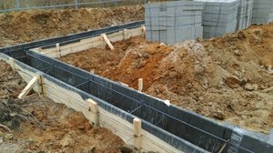

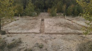

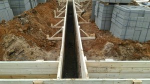

    закончили монтаж опалубки
      120,6 КБ
      76
      108,3 КБ
      79
      98,6 КБ
      81

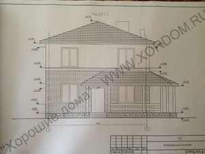

    Начинаю еще один проект
    домик с мансардой 10 на 11
    В этом году делаю фундамент монолитная плита - стены газоблок - перекрытия по плите - кровля металл
    начало работ 26.09.14

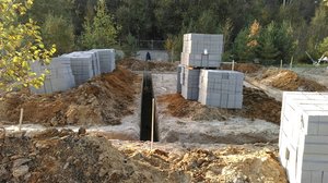

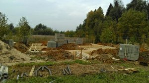

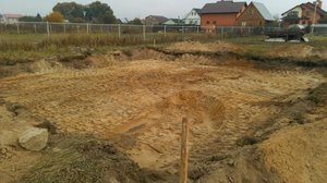

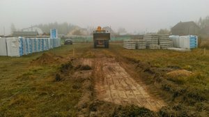

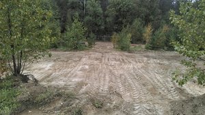

    сегодня копал котлован под плиту
    материалы основные все на площадке
      74,9 КБ
      83
      77,1 КБ
      80
      104,2 КБ
      80
      78,5 КБ
      80

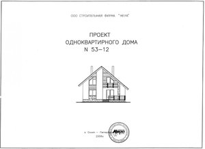

    Какова стоимость проекта этого?
  6. ellips
    ellips Живу я здесь
    13 июн 2006
    2.433
    A6 С8 50 TDI Q
    вы имеете ввиду сам проект на бумаге
    его покупали за 18 000 т р
  7. Diselspb98
    Diselspb98 Живу я здесь
    20 мар 2012
    4.764
    Opel insignia 4Х4
    Нет.) Я имею ввиду,готовый дом на участке.
  8. ellips
    ellips Живу я здесь
    13 июн 2006
    2.433
    A6 С8 50 TDI Q
    стоимость коробки - без окон и внутренней отделки - с материалами и работой в районе 2.5 млн

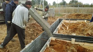

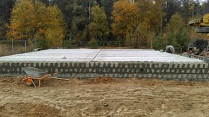

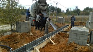

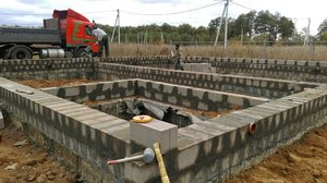

    Залили сегодня 52 куба бетона М 350 на граните

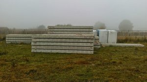

    Во вторник ожидаем плиту пустотку на перекрытие.
      292 КБ
      91
      286,2 КБ
      81
      288,1 КБ
      82
      291,3 КБ
      86

    Всё ничето, только почемуто, вибратора по бетону не видно. Да и заливать фундамент из бетономешалки, это сколько времени напрастно тратится.
  11. ellips
    ellips Живу я здесь
    13 июн 2006
    2.433
    A6 С8 50 TDI Q
    вибратор присутствовал
    про бетономешалки не понял - вы о чем?
  12. Фармазон
    Фармазон Особый статус
    21 сен 2006
    6.042
    ВАЗ-21134 1,6i 09г
    Он про бетононасос. :nod: Реально удобная хрень, но при таких объемах не нужная. Я, например, использую при объеме от 100 кубов. От недавно 128 кубов лили, пригодился.
    Зачем 350 на граните если и 300 на гравии более чем достаточно? (В проекте на таунхаус архитектор 200 заложил, но мну перестраховался и залил 300:D)
    Почему 2 нитки арматуры, а не 3?:shock:

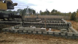

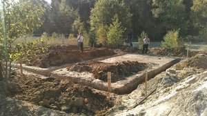

    01.10.14 закончили фундамент
    вот что получилось
      237,4 КБ
      89
      264,4 КБ
      92
      182,7 КБ
      84
      118 КБ
      92

    Фундамент закончили, который начали делать 21 числа? Цемент так быстро набрал твердость?
  16. ellips
    ellips Живу я здесь
    13 июн 2006
    2.433
    A6 С8 50 TDI Q
    3х дней вполне хватает

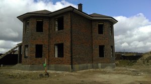

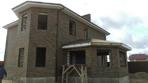

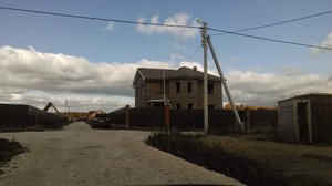

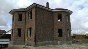

    сегодня на конец то закончили проект
    проект был не простым
    заказчик остался доволен

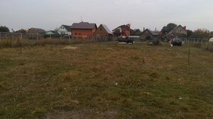

    06.10.14 приступаю еще к одному фундаменту
    свайный с ростверком и монолитной плитой
    дом будет 14 на 9
    полных два этажа
    на этот год фундамент - с апреля месяца всё остальное
    фото будут чуть позже

    Крыша из оргалита?
