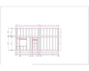

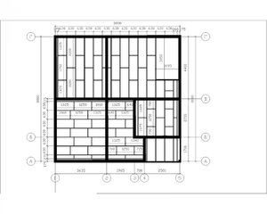

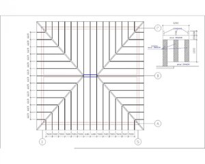

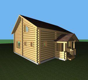

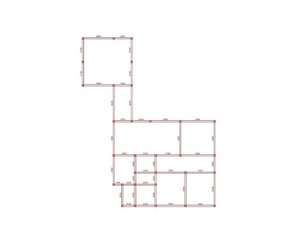

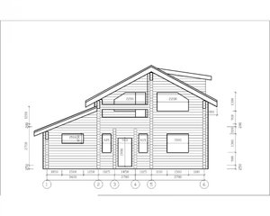

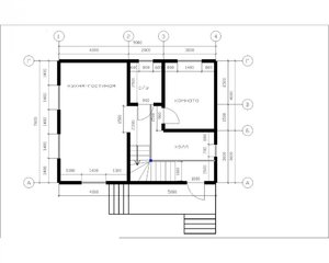

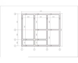

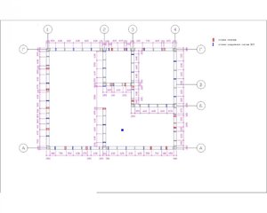

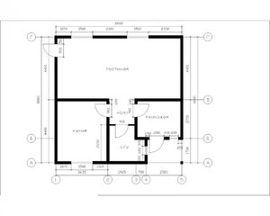

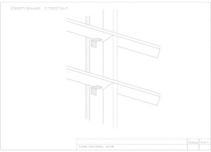

    Итак...))) проги:
    автоКАД
    архиКАД
    хаусКреэйтор
      44,6 КБ
      74
      36,8 КБ
      74
      30,3 КБ
      76
      54,4 КБ
      70
      48,4 КБ
      71
      50 КБ
      68
      77,9 КБ
      73
      76,8 КБ
      75
      55,8 КБ
      75
      73,3 КБ
      65
      59,7 КБ
      69
      27,7 КБ
      67
      43,7 КБ
      61
      52,3 КБ
      71
      52,3 КБ
      64

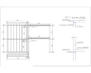

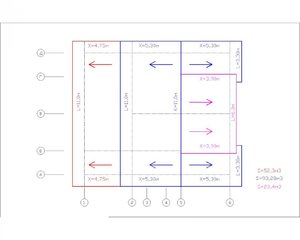

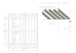

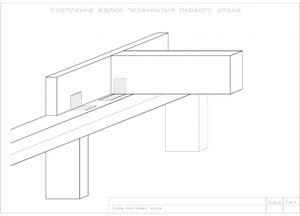

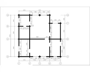

  9. Audist444
    Audist444 Новичок
    17 сен 2015
    35
    100 2,6 Quattro MT
    ещё примеры
      56,3 КБ
      68
      56,9 КБ
      61
      75 КБ
      70
      52,3 КБ
      61
      33,3 КБ
      65
      42,3 КБ
      72
      53,6 КБ
      66
  10. Audist444
    Audist444 Новичок
    17 сен 2015
    35
    100 2,6 Quattro MT
    Надеюсь ответил на ваши вопросы
  11. Дюхарик
    Дюхарик Живу я здесь
    2 апр 2009
    3.817
    А6/C5 2.4BDV Q 02г

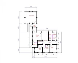

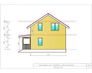

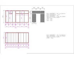

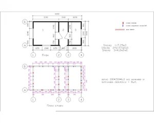

    Вот, я понимаю, человек пришел показал пример работ, в отличии от некоторых с авторскими проектами.
    Есть конечно над чем поработать.
    В частности расстановке опор и страпил под стандартный шаг (утеплитель).
    С точки зрения расхода материала(утеплителя) не рационально.
    Не все же мне Элипса критиковать.)))
  12. Audist444
    Audist444 Новичок
    17 сен 2015
    35
    100 2,6 Quattro MT
    А что с расстановкой стоек не так, как раз под утеплитель, чтобы в плотную
  13. Дюхарик
    2 апр 2009
    3.817
    А6/C5 2.4BDV Q 02г
    #613 Дюхарик, 22 сен 2015
    Не везде.
    В плотную я так понимаю это размер 580-590-598, а у вас много отличных от этих размеров.
    Я бы расставлял немного по другому, не как у вас, с точки зрения расхода материала.
    Те кто не работал на стройке они могут на это и не обращать внимание, им же пофиг сколько надо утеплителя это не их проблема, а у заказчика другое видение.
    И расстановка размеров конечно не идет ни в какие рамки!
    Возможно это требования заказчиков, но уж больно безграмотно расставлено!
    Теперь я понимаю почему в институте дрючат за расстановку размеров, их привязку и расположение, и прочее, именно для того, чтоб не делать таких ошибок, со стороны очень безграмотно смотрятся.
    И такое ощущение, что проекты делали разные люди.

  17. Audist444
    Audist444 Новичок
    17 сен 2015
    35
    100 2,6 Quattro MT
    Где размеры не правельные, это все без утепления, когда с утеплением, то делаем от середины до середины 640, как раз убирается по пол доски и получается ровно 600, а то и 599
  18. Audist444
    Audist444 Новичок
    17 сен 2015
    35
    100 2,6 Quattro MT
    Опыт есть, и не малый. Стройка идет полным ходом, сам лично руками работал на стройке с 2000 года. Девочка, которая чертит, говорит, что возможно просто для примера накиданы были размеры. а так обычно все точно, так что не наезжайте на нас товарищи, всё у нас хорошо и отзывы только положительные от заказчиков:thumbup:
  19. Дюхарик
    2 апр 2009
    3.817
    А6/C5 2.4BDV Q 02г
    Ни кто не наезжает.
    Просто прокаментировал то что ты предоставил на всеобщее обозрение.
