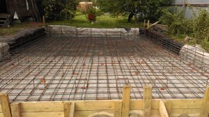

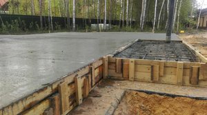

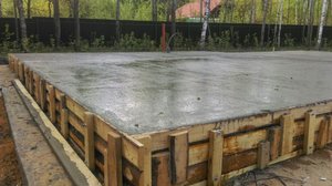

    фундамент готов
    итого 123 куба бетона
    стоит в опалубке 14 дней - набирает прочность
    пока сохнет - делаем другой фундамент

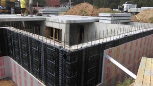

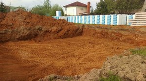

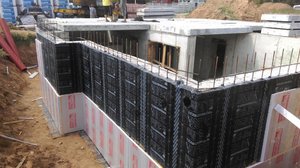

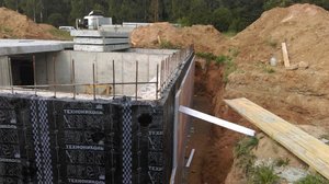

    Проект на Киевском шоссе
    котлован готов
    материалы на месте
    начинаем монолитить подвал
    опалубка стен подвала будет арендованная - промышленная.
    нижняя плита 300 мм на подушке
    стены 250 мм - всё строго по проекту

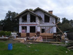

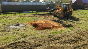

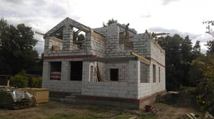

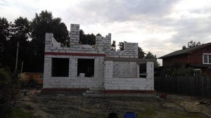

    ребята , я тут - со мной всё хорошо.
    строим дальше
