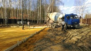

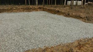

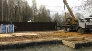

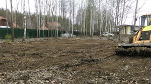

    по просьбе трудящихся
    один из проектов который начал в этом сезоне.

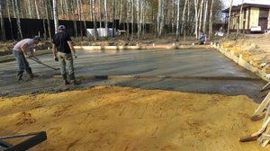

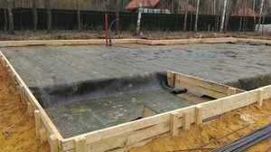

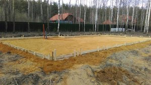

    еще фото
    дом на плите
    из газо блока
    два этажа
    фасад под покраску

  4. ellips
    ellips Живу я здесь
    13 июн 2006
    2.433
    A6 С8 50 TDI Q
    Фундамент армируем двумя каркасами , шаг 200 мм , арматура 12мм
    все работы ведем строго по проекту заказчика .
    сделана подбетонка , гидроизоляция , утеплитель 50 мм Техно николь 37 плотность .
    на майские будем отливать нижнею плиту 300 мм - далее ростверк на 600 мм , обратная засыпка и верхняя плита 200 мм .

    Дело в том, что 'публиковаться' ты решил самостоятельно, потому должен был быть готов к критике. Критика бывает разной, объективной и надуманной. Специалист в силах аргументированно объяснить почему он сделал так, а не иначе. Хочешь обратить внимание на свои работы - аргументируй.
    По выложенным фото. Не понимаю зачем заказчику эти 'пляски с конями' при высоком то цоколе. Высокий ростверк на сваях не впечатляет его? Бетона зафуячит на два дома. Какой там грунт и УГВ?

    Заказчик сам выбрал такой вариант , я его пытался склонить к ленте - не получилось.
    Он строго по проекту велелит делать.

    а в чём смысл консервирования в бетон обратной засыпки? В смысле- зачем ДВЕ плиты?
  16. ellips
    ellips Живу я здесь
    13 июн 2006
    2.433
    A6 С8 50 TDI Q
    Клиент захотел поднять цоколь на 600мм от земли.
  17. Жека 57
    Жека 57 Старожил
    27 мар 2012
    6.347
    А4/В5 1.8ADR 98ава
    дык за ради Бога. Плиту нафига в низу отливать? Отлили бы поверху цоколя (стандартная конструкция)
  18. ellips
    ellips Живу я здесь
    13 июн 2006
    2.433
    A6 С8 50 TDI Q
    я ни чего не могу поделать с этим.
    заказчик так решил - у него архитектор наёмный.
