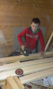

    В смысле? Партия сказала надо, комсомол ответил есть.:D:D:D
    Задиры на вагонке - шлифмашинку в руки..

    Наждачка очень хреновая. С нее начинал, расход бешенный - 15шт. в день

    Поспорю. У меня их четыре штуки разных, эта самая лучшая. Не смотря на то, что один раз уже перебирал подшипник. Вот пылесос не самый лучший, это да, но даренному коню не смотрят.
    наждачка 100-120-240

    Я не про машинку, а про круги наждачные

    А как ты определил? Я их упаковками покупаю.
    На парилку пять кругов ушло, 75 рублей, если не соврать. Липы на 25 тр, для сравнения.

    Цвет и характер потери зерна. На моих зерно почти не теряется, раньше изнашивается липа.
    Советую такие найти http://spb.mirstroek.ru/catalog/moreinfo/?id=83583
    сам поймешь разницу и в работе, и в деньгах

    Я при случае сфотографирую эти пять кругов, что ушли на парилку. Там потреи зерна только на окружности из-за точечной шлифовки ребром. На основной поверхностии зерно как новое.

    :laugh: это особенности тарелок шлифмашин. Середина почти не участвует

    Опять поспорю.:D Середина - основное. Просто в моей вагонке хреново пиростроганным получался участок, где шип переходит в лицевую область. Как бы внутренний угол. Сфотографирую на следующих выходных. Соответственно чтоб его прошлифовать приходится ставить машинку ребром диска и этим ребром шлифовать. Лицевая поверхность шлифуется как раз серединой и с этим проблем нет.

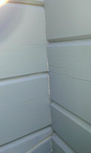

    ЗЫ. Смотрю, а брус то хватил ультрафиолета..

    Хотелось заплатить деньги и просто смонтировать на кляймеры без ебатории со шлифмашинкой. Волпрос с деньгами не стоял, но увы.
    Мне он таким больше нравится в бане. Но это ерунда, смотрина усадку. И это брус камерной сушки, если не лучший, то один из лучших у нас в стране.
