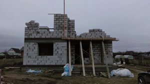

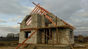

    приступаем к монтажу трёх кровель
    коробки уже готовы

    Молодцы, слов нет))))), скворечники знатные получаются.
    Каково назначение кирпичного слоя после армопояса между первым и вторым этажом?
    И зачем кирпичом цоколь продолжали?

    это торцы плиты пустотки заложены

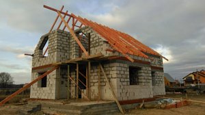

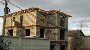

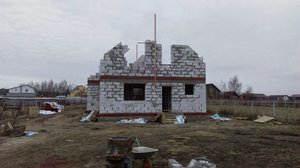

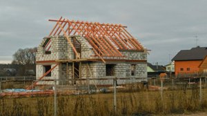

    кровли

    ох я не завидую будущим владельцам!
    и такую шару лепят повсеместно, да бы не обно было топикстартеру.
    в целях экономии люди напрочь забывают про все строительные технологии и требования нормативных документов.

    Вы сможете обосновать свою точку зрения?
    В целях всеобщего развития моих познаний, ну и для того, чтобы в случае стройки дома сделать правильный выбор.

    для общего так сказать развития:
    существует такая штука как теплотехнический расчёт, на основании расчёта согласно технологии (пирог стены, к примеру облицовка кирпичем, утеплитель, пеноблок) выбирается толщина компонентов ограждающей конструкции(стены).
    к примеру толщина облицовочного кирпича постоянна 120 мм имеет коэфициэнт теплопроводности ? ( на память не помню) она у нас постоянно тоесть толщину мы не можем изменить. но можем изменить толщину утеплтеля и блока и эти параметры рассчитываются с учётом географического расположения и должны удовлетворять условиям СНиПа.

    В чем ошибки то? Конкретно

    Да, и основной профиль исправление уже напортаченного.
    теплопроводность кирпича, бетона и блока разная и требуют разной толщины утеплителя.
    Строителям то все равно сделали и ушли, а у заказчиков потом в зиму стены промерзают со всеми вытикающими последствиями.
    На момент строительства это ни кого как правило не заботит. ровно до тех пор пока разница не переваливает за 35 градусов.

    здесь -то в чем дело? в чем косяк?

    на фотках , по поводу которых возникло переживание о недобросовестных строителях, пренебрегающих теплорасчетом постоянной толщины кирпича и в связи с этим недостаточном кол-ве примененного утеплителя ВООБЩЕ НЕТ КИРПИЧА И УТЕПЛИТЕЛЯ . )

    чтоб понять в чем может вылезти косяк надо пересчитать утепления для каждого из видов материалов на данном доме, а именно кирпич, бетон и блоки.
    если для блоков нужно немного утеплителя в пределах 50 мм, то для бетона который имеет сооовсем другой коэффициэнт теплопроводности надо гораздо больше утеплителя, нет гарантии. что при одной и той же толщине утеплителя стены не промерзнут и не будет образовываться конденсат на внутренней поверхности стен.
