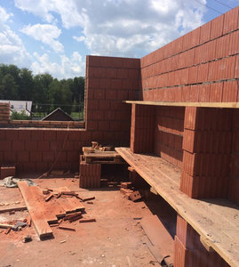

    сег был на стройке, процесс идет своим чередом

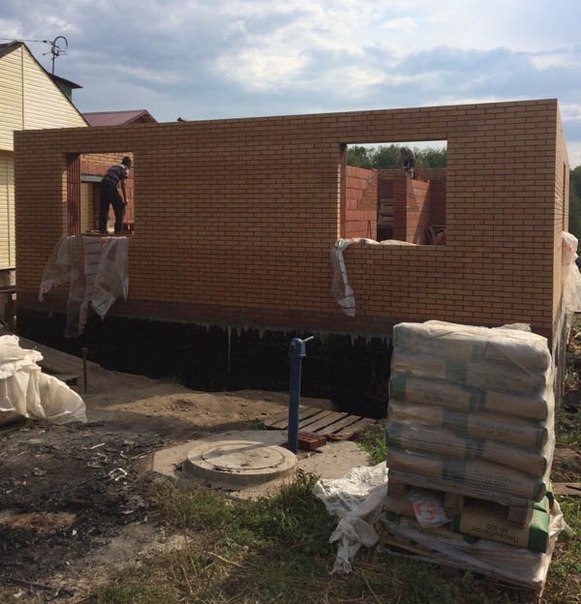

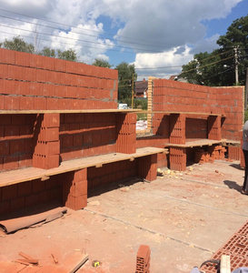

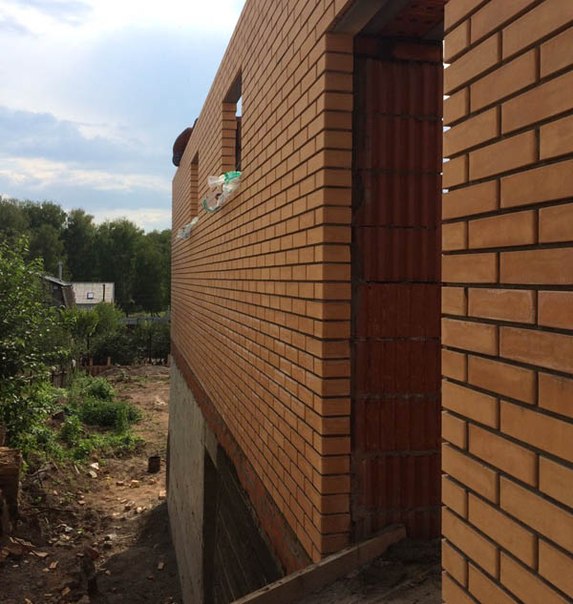

    новые фото со стройки, первый этаж практически готов

    Митрич металл над проемами только внутри? если нет и связь металлом, будет промерзать. сам столкнулся с этой жопой.

    Дюхарик - с 2-х сторон, облицовочным кирпичом закрыто

    Забудь ты про то, что у тебя закрыто облицовкой, практически, твоя облицовка теплоизолятор ни какой.
    Главное чтоб небыло металлических связей между внутренними (на которых лежит внутренняя кладка) уголками (тем, что лежит ближе к облицовке и тем, что внутри помещения)!

    Эт правильно, мостики холода - жопа, конденсат зимой, иней, испорченная отделка.
    Добавлю, по этой же причине, если тамбур не холодный или его нет вовсе, необходимо отказаться от металлической входной двери.

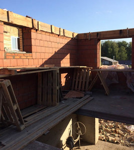

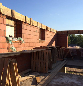

    понял!

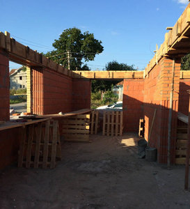

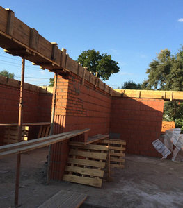

    Монтаж опалубки под армопояс. Заливаться будет под плиты перекрытия

    торец армопояса надо утеплить в том месте где он подходит к облицовочному кирпич, в твоём случае 100мм пенополиэстирола эструзионного! Иначе быть жопе. да и торец плит перекрытия так же! в том же месте.

    ок, буду знать!

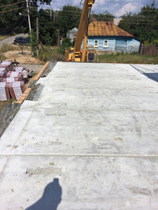

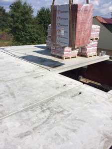

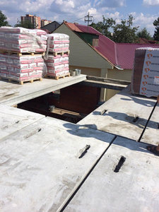

    продолжается эпопея с постройкой, положили плиты перекрытия свежие фото + видео

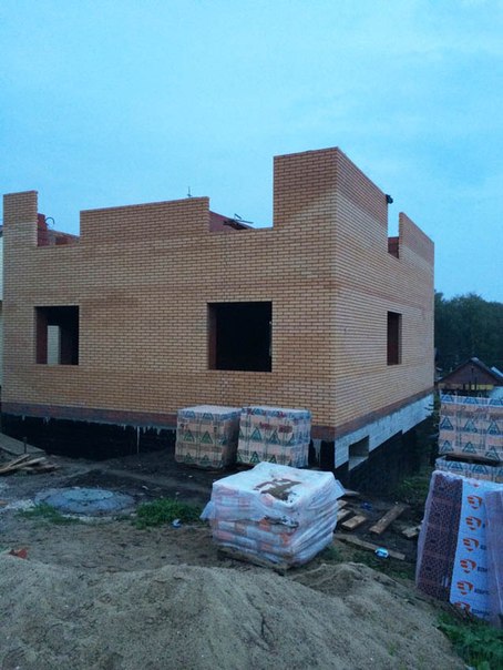

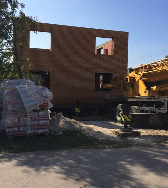

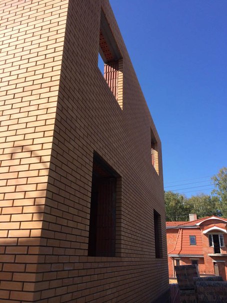

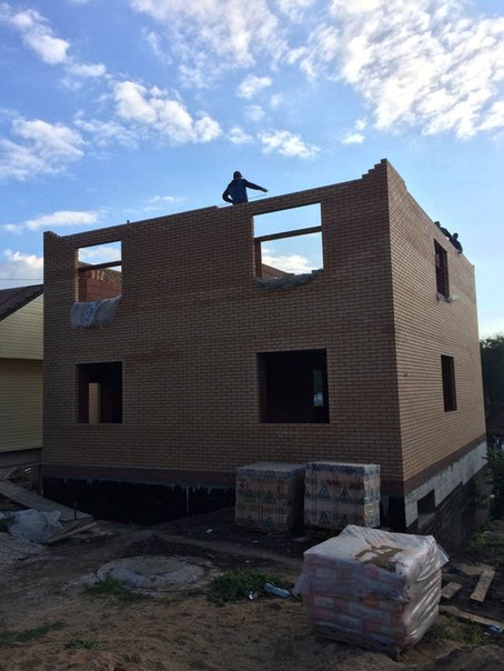

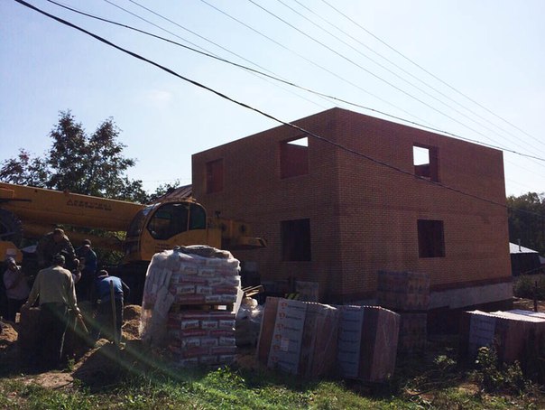

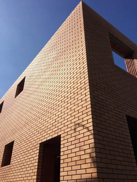

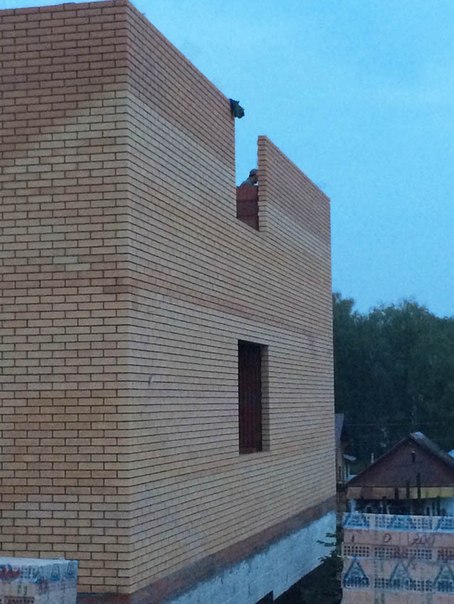

    вернулся из отпуска, вот что построили...
  16. mitrich1980
    mitrich1980 Участник форума
    15 янв 2013
    440
    Golf 6
    коробку практически закончили...

    Слежу! Очень полезно и интнресно ))) Сколько денег уже потрачено?

    на крыше будет черепитца Браас, итого стоимость постройки с крышей 2,5млн с черновым материалом, но использовался Браеровский кирпич +1-й этаж заливной и фундамент 2,5м --ширина ленты 60см. Размеры коробки - 11,5х9,5м

    я в шоке люди деньги реально спускают в туалет((((( этот дом зае....ся отапливать.в мордовию вам нужно.поучиться там строительству.

    МОРДВИН 13 - поглядим... Если вы такой спец, вот вам характеристики блоков - тыц - посчитайте температуру :rock:
    BRAER Ceramic Thermo 10,7 NF, теплопроводность составляет 0,166 Вт/м*С°
