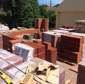

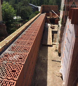

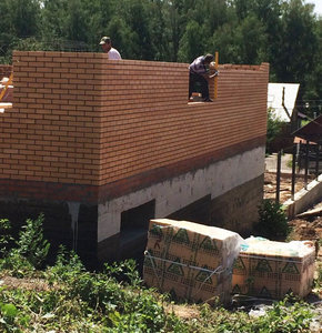

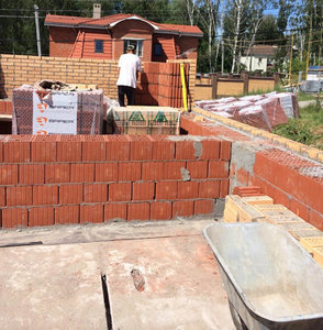

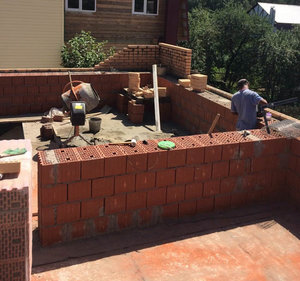

    Дюхарик - спросил у застройщика, он заверил что все норм, показал расчеты в проекте но я не бум-бум там, спросил у людей кот они строили, те довольны, дали ссылку на характеристики керамических блоков (на месте тыкнули модой в планшет) там написано --- теплопроводность блока Braer 10,7 НФ составляет 0,166 Вт/м*С°, позволяя возводить из него стены без применения утепляющих материалов.
    Вот здесь написано - Керамические блоки прекрасно сохраняют тепло. Стеновые блоки BRAER отличаются низким коэффициентом теплопроводности: от 0,16 до 0,24 Вт/м °C. К быстрой потере тепла ведет большое количество раствора между кирпичами. Благодаря идеальной геометрии поризованные блоки в кладке стены плотно прилегают друг к другу, количество раствора для их соединения минимально. Поэтому строительные блоки с пористой структурой снимают необходимость в дополнительном утеплении стен.
    Сейчас позвонил на сам завод, где брал блоки, если быть кратким, сказали -- не ссы митрич!!
  9. Дюхарик
    Дюхарик Живу я здесь
    2 апр 2009
    3.817
    А6/C5 2.4BDV Q 02г
    Дай бог, чтоб все оказалось, как они говорят, иначе промерзшие стены и плесень не самое лучшее чего бы можно было желать!
  10. mitrich1980
    mitrich1980 Участник форума
    15 янв 2013
    440
    Golf 6
    они не просто говорят, есть заверенный договор на 3 года с печатями и тд.

  11. GeloV
    GeloV Старожил
    18 июл 2007
    7.211
    А4/2,0/multic/2006
    У нашего клубня-строителя есть примеры строительства в один блок без утепления... Сам себе сейчас строит именно так..
    Не претендую на истину, не строил из этого материала, но думаю 'не ссы Митрич' актуально :laugh:
    Понимаю также, что протопить можно и кунг, но по расчетам при строительстве из дерева стена должна быть что-то около 400 :rollingeyes:, хотя финны для наших широт рекомендуют от 185... На себе убедился - 200 достаточно, даже с дверями-времянками расход газа на 150квадратов около 600 кубов в месяц при средней температуре минус 10
