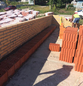

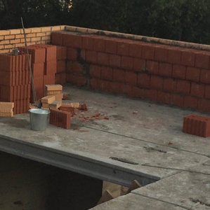

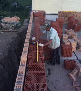

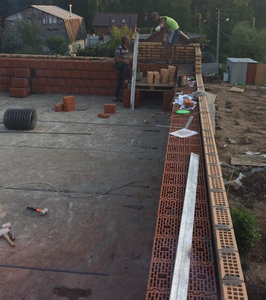

    У нас пока как то так продвигается, критика принимается (звиняйте что вклинился)
    Сразу за облицовочным кирпичом, выкладываем стену из керамических блоков Браер, толщина стены по проекту - 50см с облицовкой, что должно обеспечить отличную теплоизоляцию без утеплителя. Для кладки используется спец смесь, имеющая высокие теплоизоляционные свойства.

    я совсем не силен в строительстве, но у самого на участке на данный момент трудятся работяги.
    Почему сначала выкладывали облицовку а потом уже несущую стену?
    У меня наоборот планируется... Правда утеплитель присутствует.
  11. mitrich1980
    mitrich1980 Участник форума
    15 янв 2013
    440
    Golf 6
    облицовка сначала (чтоб смотреть геометрию облицовки, чтобы было красиво и ровно, если криво, то исправить), потом забутовка (несущая стена), перевязка облицовки и забутовки ведется армирующей сеткой.

    Можно конечно и так))) но армирующей сетки моловато для перевязки таких углов и стен, нужна гибкая связь как минимум и кладочная сетка но не как не армирующая , а вобще если и использовать такую технологию она называется колодезная кладка кирпича то утеплитесь между облицовкой и несущей обязательно, смысл гнать такие стены которые будут холодными.

    Если не секрет что за спец смесь вы используете? И через сколько рядов идет перевязка?

    Митрич, мне показалось, что нету рубероиба под кладкой (между цоколем и основной кладкой)? И что за чудо смесьтакая? Что то мне теплотеxнический расчет подсказывает,что стены будут промерзать.(((

    по сетке уточнил у строителей - идет и кладочная и армирующая, с ячейкой 50х50
    По кладке уточнил - блоки - BRAER Ceramic Thermo 10,7 NF - коэфициент теплозадержания кирпича Браер в нужной степени обеспечивает теплоизаляционные свойства помещения (это с сайта Браер).
    Чудосмесь - теплоизолирующая смесь Браер (BRAER LM 21) для керамических блоков
    В целом заверили, что хрен промерзнет, к тому же есть гарантия в договоре.
    Что значит - Морозостойкость 50 цикл
    P.S.
    Провел консультации со спецами, итог -- Стеновые блоки BRAER отличаются низким коэффициентом теплопроводности: от 0,16 до 0,24 Вт/м °C. К быстрой потере тепла ведет большое количество раствора между кирпичами. Благодаря идеальной геометрии поризованные блоки в кладке стены плотно прилегают друг к другу, количество раствора для их соединения минимально. Поэтому строительные блоки с пористой структурой снимают необходимость в дополнительном утеплении стен.

    По браеру(в разныx источникаx) написано не менее 50ти циклов. В двуx словаx это переxод через 0, замерзание и оттаивание(Cледует учесть что в средней полосе такиx переxодов за зиму может быть несколько!!!). Тут главное не колличество циклов, а коэффициэнт теплопроводности. У клея он будет в районе 0.2(к примеру у цементного раствора 0.9), что по своим показателям будет очень близко к болкам (где то в районе 0.17), тем самым минимизирует колличество мостиков xолода, но всеравно недостаточно если забивать им пространство между облицовкой и основной кладкой. В идеале туда надо было уложить 25 мм экструзинного пенополиэстирола. А на сколько Браер дает гарантию?

    Гарантию дает не браер а застройщик, 3 года на постройку. Я тоже когда см проект спрашивал про утеплитель между основной кладкой и облицовкой, сказали не нужен в моем случае, ездил и смотрел дома в Серпухове и Туле, разговаривал с владельцами, все вроде норм у них.
    про экструзионный пенополистирол читал, материал старый, его надо крепить (клеем в идеале или еще чем то) ближе к теплой стороне кладки, головняка с ним придостаточно, к тому же цена растет, в итоге отказался
