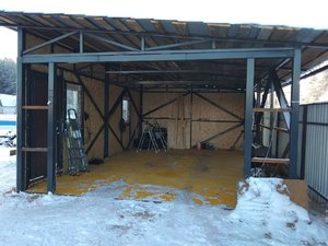

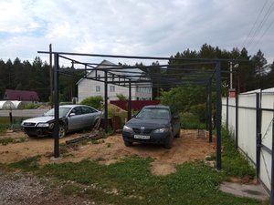

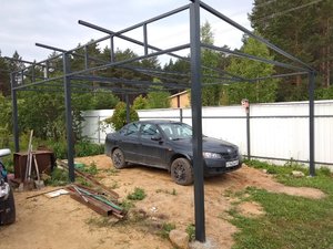

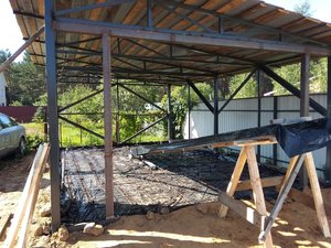

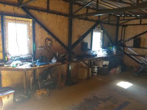

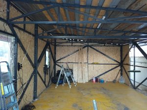

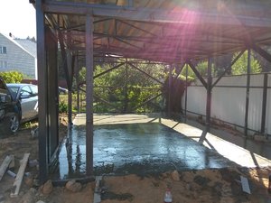

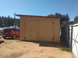

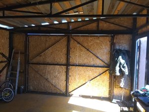

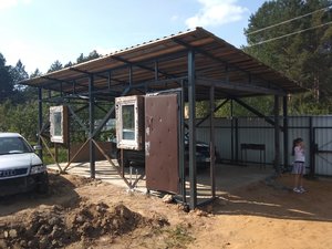

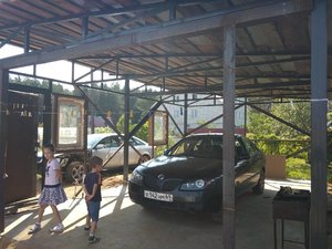

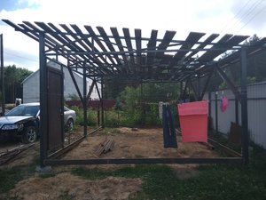

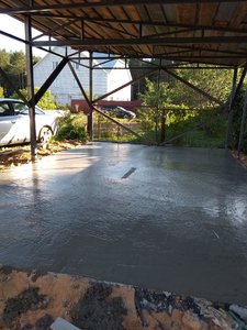

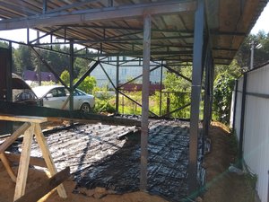

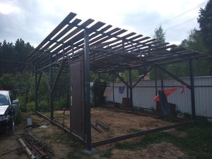

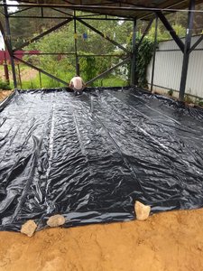

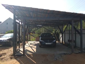

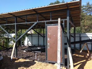

    Решил создать тему. Может кому пригодится опыт и возможных ошибок.
    Надоело мне ковыряться с машинами на улице. Решил поставить горажек для себя любимого :shuffle:!
    Так как работаю в строительной компании есть возможность консультации с профи по общестрою и возможность кое какой стой материала по дешевке, а то бесплатно получать.
    Гараж рассчитал 7.5х4.5м. высота 2.5х3м. Угол ската на глаз принял в 0.5м на 5.5м. Сомневался хватит ската для дождя чтоб не было захода воды под стык, но первые хорошие дожди показали что достаточно угла.
    По деньгам:
    Метал -квадрат труба (столбы) 100х100 - приблезительно 15000руб.
    -квадрат труба (крыша) 50х50 - приблезительно 8000руб.
    - арматура в пол, бесплатно валялось ещё с 90х у тёщи в огороде.
    - Остальной весь метал с работы бесплатно (На стройка много что идёт в мусорный контейнер:shuffle:)
    Бетон- Пол залит М300 с щебнем 5 куб.-17500руб.
    Кровля- Доска бесплатно так же у тёщи лежали остатки после ремонта крыши дома.
    Окна- С Авита , Два новых окна 5000руб.
    Дверь- Осталось после замены у себя в квартире. Бесплатно.
    OSB Панели
    2500х1250 12мм- 1шт- 820 руб. Пока смонтировано 12шт.=9840руб.
    Стройка продвигается по мере свободных денежных средств, поэтому думаю что к лету дойду до утепления и начала монтажа отопления.
    IMG_20180630_084954.jpg IMG_20180630_084937.jpg IMG_20180729_151119.jpg IMG_20180729_151101.jpg IMG_20180819_115529.jpg IMG_20180825_104301.jpg IMG_20180825_104316.jpg IMG_20180825_104331.jpg IMG_20180825_153806.jpg IMG_20180825_171939.jpg IMG_20180902_115849.jpg IMG_20180902_115903.jpg IMG_20180902_115917.jpg IMG_20181216_140753.jpg IMG_20181216_140739.jpg IMG_20181216_140807.jpg
    По мере продвижения буду дополнять фото.
    Да в гараж заведен кабель 2х4 медь по земле и труба ПП 32 для воды так же в земле на глубине 1,5м. с расчетом водоснабжением только в тёплое время!
    Забыл в начале написать, вот тут уже создовал тему http://www.audi-club.ru/threads/pokraska-pola-v-garazhe.495725/ на вопрос покраски бетонного пола.
    Пол пока покрашен в один слой по приходу тепла залью ещё раз этим же составом.
