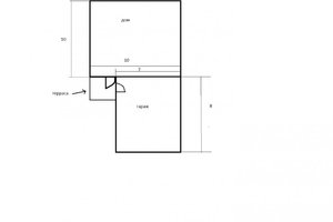

    Я вот так хочу сделать.Вход будет и с прихожей и соответственно через ворота.2-ой этаж гаража будет и зимним садом и балконом со 2-го этажа дома.Естесственно отапливаться будет от дома..вытяжка выхлопа тож будет...Хочу там ковыряться с тачками...но в голове не укладывается как он по размеру будет выглядеть..Хочется и подъемник и чтоб машины 2 влезало...не знаю....вот проект)) но думаю прикольно будет
  7. Deman88
    Deman88 Bad e-mail
    9 дек 2011
    232
    A4/В6 2.0 01г вари
    дом 10*10 уже стоит, гараж пока не закладывался 7*8 планирую

    Отопление то тока зимой будет от дома, тем более туда родители переедут жить.если отключаемое, то будет долго разогревать такой гараж, и всякие пузырьки, балончики померзнут.. ворота полюбас автомат..тока думаю сначала подъемные поставить вручную, а потом дооборудовать мотором...вход из гаража через террасу сразу в дом...там еще планируется парковка гостевая до ворот еще метра 4 под навесом скорее всего из поликарбоната или что то вроде этого
