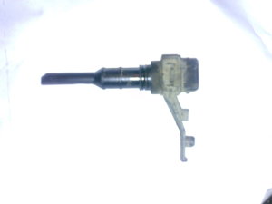

    итак, заменили датчик скорости ......
    результат тот же!
    в сервисе не поняли что такое ответная часть и как её достать, я честно говоря тоже не понял где она
    ...вот датчик скорости, а как добраться до ответной его части?

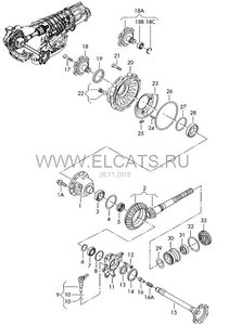

    ФирмаАртикулИнф.ОписаниеНал.Ожидаемый срок, дн. [​IMG]Цена Запрошенный артикулVAG 01V 409 187[​IMG]Шестерня спидометра7 2 542,88р.12 515,82р.11 515,82р.Аналоги (заменители) для запрошенного артикула [​IMG]ZF 0501 315 012Кольцо магнитное8 223,92р.

    лохово получилось но номер видно

    под номером 13

    я честно говоря не понял,
    что такое номер 13 и номер 15

    номер 15 это левый вал-флянец,к которому прикручивается шрус,13-ответная часть датчика скорости,снимаются они вместе с 11 деталью,её нужно открутить,вынуть деталь 15,на неё и запресовывается 13

    1. Эта процедура простая: вытащить деталь 15 и поменять 13-ую деталь?
    2. После того как вынется деталь 15 будет видно срезанные зубья детали 13 и потечет ли масло?

    масло потечёт
