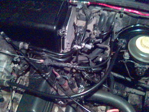

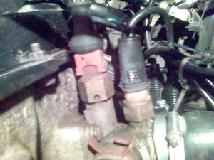

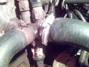

    Поиском посмотрел, но остались вопросы. Снимал шланг с "тройника" менял хомут. Собрал, завел. Стрелка на панели лежит в "выключенном" положении. Проводочки все вроде на месте. Двигатель JN. Датчики стоят на "тройнике" справа от блока: 1-й от блока сверху коричневый с 3-мя проводками, 2-ой от блока сверху неизвестного цвета с 2-мя проводками, и один снизу с 2-мя проводками. С какого датчика берутся показания на стрелку? Как проверить точно что виновато?

    проверь сопротивление датчика. на стрелку 3х контактный на тройнике. По крайней мере и у меня так, на твоем движке так же должно быть.

    Так а до снятия шланга все работало??? Если да, то скорее всего воздушная пробка как раз под датчиком!

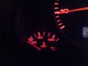

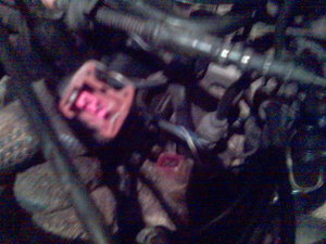

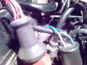

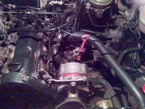

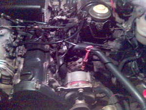

    До снятия все работало... И еще я баловался со свечками на работающем движке, снимал провода, искра несколько раз пробивала где попало, в т.ч. и рядом с датчиками... я это к тому, что вместе с пропаданием температуры в приборке перегорела одна лампочка в подсветке и еле еле моргает лампа ОЖ. На втором от блока датчике есть напряжение на обоих проводах, на одном около 10В, а на втором какой то импульс сидит моим цифровым тестером не померяешь - скачет от 3 до 8 вольт. На первом (коричневом) датчике с тремя проводками контактов на самом деле оказалось два. контакты на датчике между собой не "звонятся", по отдельности "звонится" один на "массу" с сопротивлением около 1 Ком, второй не звонится. Вот так это выглядит.

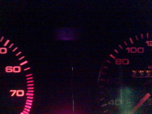

    продолжение... здесь на 2ой фотке видно как еле теплится лампочка ОЖ ...

    Хм... Такое напряжение идет на приборку - или стрелка, или лампа...:shock:
    Так на ДТОЖ не должно быть - должно быть около 5 В
    Скорее всего второй - термовыключатель.
